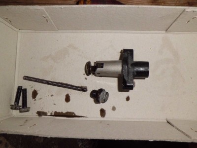

Folgendes habe ich, beim Vorhaben den Spanner nachzustellen, in/an dem Motor meiner A (91er) gefunden:
Also wie der A-Spanner in der Anleitung zum Nachstellen sieht der net aus Shifty
Ist das n Spanner von der D? Think

Nein, das ist der Spanner einer ZZR/ZRX/ZXR.
Eine Ähnlichkeit ist vorhanden, aber der flache Kopf des Spanners kann der Spannschiene gefährlich werden.
Diese ist für Kugelköpfe vorgesehen, nicht für eine scharfe Kante die auf Dauer einen Bruch herbei führen kann.
(könnte hätte sollte ... )

Und was macht der Spanner in meiner GPZ? Think
Ich war da noch nie dran und es sah so verschmoddert aus, als wäre es noch nie ausgebaut worden. Naja, einer der Vorbesitzer hatte wohl Tatendrang Shifty
Da der Kopf des Spanners nur an der Mitte so aussah als hätte er Kontakt und sonst auch nix auffälliges dran ist, lass ich den einfach mal drin und hoffe das beste Smile
Danke für die Info.

Rubino schrieb:Nein, das ist der Spanner einer ZZR/ZRX/ZXR.
Whistle
Hmh, anbei mal ein Bild vom Original-Spanner aus Drasaks "D".
Also nen "Kugelkopf" seh ich da aber nicht. Think
Re: steuerkettenspanner von der D drin?? - Rubino - 04.07.2013
von mir aus nenn's "Linsenkopf" Wink
Re: steuerkettenspanner von der D drin?? - _42_ - 04.07.2013
N "abgerundeten" Kopf hat der Spanner, den ich drin hab, auch. Deshalb ja meine Aussage, dass ersichtlich ist, dass er nur in der Mitte des Kopfes Kontakt hat.
Ok, hab ich auf dem Bild wohl falsch gesehen.
_42_ schrieb:Ist das n Spanner von der D? Think
Dann: Ja Big Grin
Ok, dann:
juhu, ein Genie hat schonmal nen D Spanner verbaut und diese Schwachstelle beseitigt! Dance
