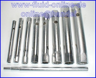

zündkerzen ausbau - EarL - 07.04.2009 tut mir wirklich leid für diese frage da ich jetzt den tank sowieso schon runter habe, weil ich heute meinen vergaser gereinigt habe, wollte ich bei meiner gpz auch gleich einmal die zündkerzen wechseln. ist ja normalerweise keine kunst habe ich bei anderen fahrzeugen auch schon gemacht. doch wie funktioniert das bitte bei der gpz??? ich komme mit meinem zündkerzenschlüssel einfach nicht ran. standart ist doch normal 21er schlüssel... hat die gpz kerzen mit kleinerem durchmesser :hae: braucht man dafür spezialwerkzeug :nixweiss: Re: zündkerzen ausbau - siewerling - 07.04.2009 Wenn de dein Bordwerkzeug noch hast müsste ein passenser Schlüssel dabei sein! Bei der Gpz ist das kleiner! 8) Re: zündkerzen ausbau - EarL - 07.04.2009 sowas hatte ich leider noch nie :nein: Re: zündkerzen ausbau - gpz-norden - 07.04.2009 Moinsen, EarL schrieb:sowas hatte ich leider noch nie :nein: benötigst Du aber leider dafür.. ist wesentlich kleiner als Dein 21'er... wie bei den meisten Moppeds. Vlt. hat Dein Bruder ja ein solches tool... :zustimm: Sascha Re: zündkerzen ausbau - sauger64 - 08.04.2009 Hi und die Zündkerzenschlüssel aus dem Zubehörladen passen meistens auch nicht Gruss Guido Re: zündkerzen ausbau - rex - 08.04.2009 Hi Earl, Du brauchst für die Gpz einen 18 mm Kerzenschlüssel. Bei Louis gibt es eine passende Kerzennuß für einen ganz schmalen Taler. Wenn in deinem Bekanntenkreis eine Xt 600 rumfährt, hat der Fahrer aber auch einen geeigneten Steckschlüssel im Bordwerkzeug. Grüße, rex Re: zündkerzen ausbau - Morpheus - 08.04.2009 So außergewöhnlich ist das auch nicht Brauch ich für mein Auto auch und Autos ausm Bekanntenkreis Re: zündkerzen ausbau - Patrick - 08.04.2009 Hab den von Polo (18er), ist auch schmal genug. http://www.polo-motorrad.de/shop/-/dmc_mb3_search_pi1.page/1/dmc_mb3_search_pi1.searchstring/kerzenschl%C3%BCssel/group/7302/product/188775/L/0/Produktdetail.productdetails.0.html Re: zündkerzen ausbau - siewerling - 08.04.2009 so was geht auch ist auch nicht so teuer! 8) Re: zündkerzen ausbau - Overdose - 08.04.2009 Morpheus schrieb:So außergewöhnlich ist das auch nicht *winkt* Nicht jeder fährt nen "Ford KA" Morpheus :rolf: So long. Re: zündkerzen ausbau - Morpheus - 08.04.2009 Overdose schrieb:Morpheus schrieb:So außergewöhnlich ist das auch nicht Ich hab gesagt AUTO Und du musst zugeben der UrKa ist recht wenig Auto Re: zündkerzen ausbau - Rubino - 08.04.2009 Morpheus schrieb:Ich hab gesagt AUTO Stimmt, den haben wir nicht umsonst immer abfällig "Asphaltblase" genannt Aber der original Ford-Werkstattzubehör Kerzenschlüssel den ich hab passt an der GPz nicht. wenns um die Zündkerzen geht is das Bordwerkzeug echt Gold Wert. Re: zündkerzen ausbau - Patrick - 08.04.2009 Rubino schrieb:Stimmt, den haben wir nicht umsonst immer abfällig "Asphaltblase" genannt Elefanten-Schuh! Re: zündkerzen ausbau - EarL - 08.04.2009 danQä für eure antworten. finde das von kawasaki echt dumm sowas serienmäßig zu wählen, da haben sich sicher schon mehrere geärgert :motz: Re: zündkerzen ausbau - rex - 08.04.2009 Ich denk mal, über einen gerissenen Zylinderkopf aufgrund fehlender Wärmeableitung hätten sich noch viel mehr Leute geärgert. Bei 4 Ventilen pro 250ccm Zylinder wirds halt eng... |
