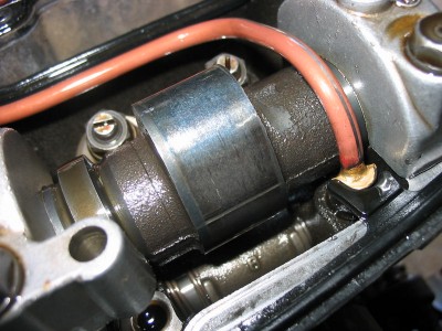

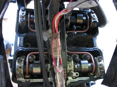

Hi Leute,
ich hatte heute meinen Ventildeckel zum Ventilspiel einstellen runter. Da hab ich mal ein paar Fotos von den Nocken meiner Nockenwelle gemacht. Was sagt ihr denn dazu : ist die schon im Arsch???

Pitting ist der Verschleiߟ der harten Schicht auf den Spitzen der Nocken. Also ich hätte auch fragen können : sind meine Nocken verschlissen Wink

Ich würde mal meinen das die noch OK sind. Du hast zwar Normale abnutzungserscheinungen. Aber so lange da nicht schon der Lochfrass drann ist ist alles in beter Ordnung.
Schlimm wirds dann wenn sich der Chrom Punktuel Löst.
Ich würde damit weiter fahren.

Die Nocken sind noch gut, Finger weg Wink

sehe ich auch so, dass die Nocken so weit in Ordnung sind; die Nocke auf dem Bild IMG_0056.jpg könnte man etwas im Auge behalten, weil ich meine zu erkennen, dass sie Chrombeschichtung etwas beschädigt ist... :lupe: Aber alles im grünen Bereich...
