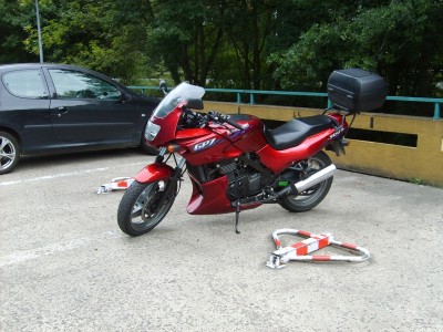

ich habe nun heute die letzte Veränderung an meiner GPZ vorgenommen (denke ich und hofft mein Geldbeutel Wink ). Und weil ihr ja alle so verrückt auf Fotos seid möchte ich euch das natürlich nicht vorenthalten Wink
Ich habs extra nicht "Umbau" genannt, weil es ja nix umgebautes hat. Ist ja nur hier und da was geändert.
Achso, ich verrat mal noch nicht, was alles geändert wurde. Mal sehen ob ihr es raus bekommt Big Grin
Beste Grüߟe
saxonfahrer

Ma gucken:
Felgen gelackt, mit Felgenrandaufkleber,
Spiegel, Miniblinker, Racingscheibe,
einmal links u. rechts auf die Seite gelegt Laughing
Tankpad weg, Fahrerrasten, Plastik augearbeitet,
Schwinge von komischen grünen Aufklebern befreit,
2 in 1, Kettenschutz, Topcase abgebaut.
Sons noch was an der Optik ? :nixweiss:
Sieht aber top aus :gut:

Wie und wo und für wieviel haste das mit den Felgen gemacht?
Re: Meine "Modifizierung" :-) ---- Ein Vorher-Nachher-Experiment - saxonfahrer - 08.06.2009
Luft runter,
Felge sauber gemacht und entfettet,
angeschliffen (240 und 400er), wieder sauber gemacht,
Reifen abgeklebt mit Kreppband und Zeitung (dauert n bissl weil sich Kreppband nicht krümmern will),
Grundiert mit Dose ausm Baumarkt (5€),
Lackiert mit Dose ausm Baumarkt (5€) - eine Dose pro Felge, ca. 4 Schichten
Abklebung abmachen,
Felgenband draufpappen (ausm Polo, weiߟ nicht mehr, glaub 5 Euro pro Felge)
-> fertig
Also ca. 13€ pro Felge -> achso : ich hab die noch neu wuchten lassen (nochmal 10€ für beide zusammen)
