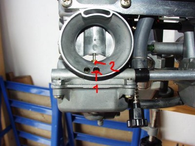

Habe jetzt mal die schwimmernadeln und die Schwimmer untereinander getauscht. Alles in einen verstellbaren schraubstock gespannt und den vergaser mit der wasserwaage ausgerichtet und minnimal nach vorn gekippt, so wie er auch am motor angeflanscht ist. die schwimmerstände sind absolut perfekt und gleich hoch. habe 2 durchsichtige schläuche an die ablassbohrungen gesteckt zum überprüfen. benzin tropft aber weiterhin aus den linken vergaser. habe mal ein bild angehängt. und zwar tropft es aus der bohrung (1). ist das eine überlaufbohrung, oder muss das dicht sein? auch kommts an den mit 2 gekennzeichneten teil raus. nicht direkt aus der nadelbohrung (da wo die nadel eintaucht), sondern umlaufend aus der borung für den messingeinsatz direkt(düseneinsatz). den kann man so wie es aussieht rausschrauben? ist da ein dichtoring drinn? scheint doch ein fieseres problem zu sein :hae:
Re: Schwimmer defekt? - rex - 11.07.2009
Hi Ninja, wenn die Nadel undicht ist, kommt der Saft an allen möglichen Stellen raus. Ich glaub nicht, daß da noch ein anderes Problem besteht.
Ich habs jetzt bei der GPZ nicht mehr konkret in Erinnerung, aber kann man das Messingteil, in dem die Schwimmernadel sitzt (und im Idealfall abdichtet) nicht auch ausbauen? Bei vielen Vergasern ist das reingeschraubt und somit demontierbar. Dann könntest Du mal das komplette Ventil -also Schwimmernadel und das Messingteil- zwischen den Vergasern tauschen. Wenn dann die andere Seite leckt, muߟt Du Dir das Ventil neu holen.
