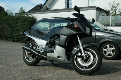

Hätte da noch ne 900er abzugeben Wink
900€ TÜV 5-2011 --- 75000km alle Verschleiߟteile fast neu, Lack so naja ....
Re: ich hab mir ne neue gegönnt ! - Biggbiz - 03.08.2009
hätt ich grade geld wäre das meine! die ist ja schnieke!
