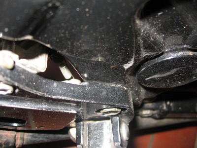

Unbekanntes Kabel / Stecker - GB-7 - 07.08.2009 Hallo, hab mir eine GPZ 500 S gekauft. Als ich dann die Verkleidung abgeschraubt hatte, hab ich einen Stecker (oder sowas ähnliches) gefunden, von dem ich den Nutzen nicht kenne. Er befindet sich auf der rechten Seite des Motorrads, hinter dem rechten Fußraster. Er hat eine Kunststoffhülle und am ende steht ein kleiner Metallstift herraus, der ein kleines Loch in der Mitte hat. Dieser Stecker ist bei meinem Motorrad in eine Halerung eingeschraubt. Also das Gewinde an dem Stecker einfach in eine Vorichtung geschraubt. Das Metallstück selber berührt nix, ich hab also keinen Schimmer für was dieses Teil da ist. Das Kabel des Steckers geht in den Kabelbaum unter den Tank. Hab den jetzt noch nich t näher verfolgt. Ich hoffe jemand kann helfen. Danke für antworten. -------------------------------------------------------------------------------------- EDIT:Iwie kann ich keine weiteren Antworten schreiben...deshalb editier ich einfach. Also der Tipp mit dem Bremslicht war richtig. Hab in meiner Reparaturanleitung nochmal danach gesucht und dann direkt nen kleines Bild gefunden wo das Teil abgebildet ist. Es ist da mit ner kleinen Feder mit dem Pedal verbunden. Und diese Feder fehlt eben bei mir. Also leuchtet das Bremslicht nicht beim bremsen. Jetzt nur das Problem: Was für ne Feder muss da rein? Die darf ja nich zu kurz und nich zulang sein; und auch nich zu weich oder zu fest. In meinem Buch oder im Inet hab ihc nix gefunden. Ich hoffe mir kann das einer sagen. Nochmal Danke für eure Hilfe. Re: Unbekanntes Kabel / Stecker - joerch - 07.08.2009 Klingt ganz so als wenn das Teile des Bremslichtschalters sind der sich aufgelöst hat. Re: Unbekanntes Kabel / Stecker - GB-7 - 07.08.2009 Also das schockt mich jetzt schon sehr. Bin noch Anfänger in Sachen Motorrad und deshalb is mir das beim Kauf auch garnich aufgefallen. Hab jetzt mal ein paar Fotos davon gemacht. Damit man sich das auch anschaun kann. <!-- m --><a class="postlink" href="http://www.abload.de/image.php?img=sp_a0213tygd.jpg">http://www.abload.de/image.php?img=sp_a0213tygd.jpg</a><!-- m --> <!-- m --><a class="postlink" href="http://www.abload.de/image.php?img=sp_a02144bpw.jpg">http://www.abload.de/image.php?img=sp_a02144bpw.jpg</a><!-- m --> <!-- m --><a class="postlink" href="http://www.abload.de/image.php?img=sp_a0215txdv.jpg">http://www.abload.de/image.php?img=sp_a0215txdv.jpg</a><!-- m --> <!-- m --><a class="postlink" href="http://www.abload.de/image.php?img=sp_a0216qap0.jpg">http://www.abload.de/image.php?img=sp_a0216qap0.jpg</a><!-- m --> <!-- m --><a class="postlink" href="http://www.abload.de/image.php?img=sp_a02176y1n.jpg">http://www.abload.de/image.php?img=sp_a02176y1n.jpg</a><!-- m --> <!-- m --><a class="postlink" href="http://www.abload.de/image.php?img=sp_a0218uaoq.jpg">http://www.abload.de/image.php?img=sp_a0218uaoq.jpg</a><!-- m --> <!-- m --><a class="postlink" href="http://www.abload.de/image.php?img=sp_a02203lfy.jpg">http://www.abload.de/image.php?img=sp_a02203lfy.jpg</a><!-- m --> Hab im Internet mal Fotos von anden GPZs angeschaut. Z.B. <!-- m --><a class="postlink" href="http://upload.wikimedia.org/wikipedia/commons/6/6a/Kawasaki_GPZ_500.jpg">http://upload.wikimedia.org/wikipedia/c ... PZ_500.jpg</a><!-- m --> Da scheint an dieses Kabel etwas angeschlossen zusein, dass bei mir garnicht vorhanden ist?! Was meint ihr dazu? Nochmals Danke. Re: Unbekanntes Kabel / Stecker - GB-7 - 07.08.2009 ok ich habs rausgefunden. Der Tipp mit der Bremse war der richtige. Hab in meiner Reparaturanleitung auch gleich was dazu gefunden. Undzwar wird in dieses Loch in dem Metallstück eine Feder eingehackt, die dann diesen Schlater (fürs hintere Bremslicht) mit dem Fußbremspedal verbindet. Auf gut Deutsch: Meine Bremslicht hat garnicht funktioniert. Zum Glück hab ichs bemerkt. Die Frage ist natürlich jetzt: Was für ne Feder muss da rein? Greez Re: Unbekanntes Kabel / Stecker - cthulhu - 07.08.2009 Jepp, da tippe ich aber auch schwer drauf. Vorrichtung, Metallstift, rechts unten. 100 pro. Re: Unbekanntes Kabel / Stecker - Kawa-C - 07.08.2009 joerch schrieb:Klingt ganz so als wenn das Teile des Bremslichtschalters sind der sich aufgelöst hat. Kann man doch einfach prüfen wenn man bei eingeschaltener Zündung den Fußbremshebel drückt und schaut ob das Bremslicht funktioniert, wenn nichts leuchtet ist es das Kabel! Re: Unbekanntes Kabel / Stecker - Spezialistz - 08.08.2009 ohne die feder kannste da auf der bremse rumdrücken bis du schwarz wirst, da wird immernoch nichts leuchten. mach mal die zündung an und zieh an dem nöppes, der da aus dem schalter kommt. wenns dann hinten leuchtet, dann weiste bescheid, ob die elektrik für das ding funktioniert. und wegen der feder. schau mal bei bike-teile.de hab da eben mal kurz geschaut, so ein kompletter bremslichtschalter mit feder kostet zwischen 5 und 10€. Re: Unbekanntes Kabel / Stecker - Sekronom - 08.08.2009 Moin !!! Kann mir jemand exakt sagen, wie diese Feder heisst oder wo ich die günstig bekomme? Ich finde nur den Zug für den Schalter selbst bei bike-teile.de Wusste gar nicht wie das Original aussieht und hab einfach nen Stück Draht durchgezogen undn paar ma verdreht. Aber eine Feder die passt, wäre mir da doch lieber ![]() Das Drahtgedöhns faellt bestimmt irgendwann mal wieder ab ... Re: Unbekanntes Kabel / Stecker - Spezialistz - 08.08.2009 die feder finde ich einzeln auch nicht. auf bike teile ist dafür im moment ein kompletter schalter mit feder für 4€. die teilenummer für die feder ist 92081-1833. hier in deutschland finde ich aber nirgens die einzelne feder. wenns man sich die durchschnittlichen auslandsteile ansieht, dann liegt man bei ner neuen feder aber auch deutlich über dem preis für nen gebrauchten schalter + feder. original sieht das übrigens so aus: Re: Unbekanntes Kabel / Stecker - Sekronom - 08.08.2009 Ah, dankeschoen, genau so etwas "dachte" ich mir, besitze ich aber nicht. Ich schau mal, 4€ klingt gut ![]() Gruß Sekro Re: Unbekanntes Kabel / Stecker - Biggbiz - 08.08.2009 hmm feder hab ich da auch keine, bei mir macht das ein stück blumenbindedraht... ist es denn nötig da die feder hinzumachen? Re: Unbekanntes Kabel / Stecker - gpz-norden - 08.08.2009 Biggbiz schrieb:hmm feder hab ich da auch keine, bei mir macht das ein stück blumenbindedraht... ist es denn nötig da die feder hinzumachen? Ich denke, dass die Feder verhindern soll, dass Du das Innenleben aus dem Stecker ziehst und dass der Schalter erst ab einem gewissen Druck das Bremslicht zuschaltet... ![]() Grüße, Sascha Re: Unbekanntes Kabel / Stecker - Sekronom - 08.08.2009 naja ![]() Kann mir nicht vorstellen, das die Feder als Federfunktion alzuviel zu tuen hat ![]() Mein Stueck Draht war funktional betrachtet keine Benachteiligung, eher etwas wackelig(haelt wohl keine 10Jahre) und ein unprofessionelles aussehen. Für 4€ ist das ding auchn Witz, ich fahr am Montag hin und hols mir direkt, verbunden mit ner kleinen Tour ^^ Re: Unbekanntes Kabel / Stecker - GB-7 - 08.08.2009 Ich hab bei mir jetzt auch ne Feder reingebaut. Würde das auch jedem empfehelen. Denn, der Weg des Pedals ist wesentlich länger als der, den der Stift aus dem Stecker zurücklgen kann. Wenn ihr dann also mal kräftig bremsen müsst, kann es passieren, dass ihr den Stecker beschädigt. Die Feder hat hier die Aufgabe das zu verhindern, indem sie diesen längeren Weg "aufnimmt" und somit weniger Kraft auf den Stift wirkt. greez ![]() |
