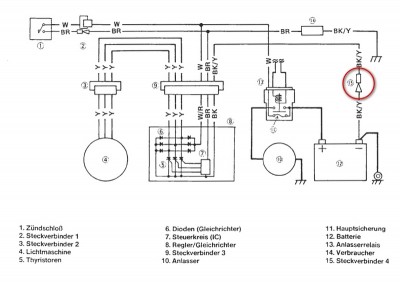

3.
schau mal im beigefügtem schema, ob du diese steckverbindung findest und ob diese leitung durchgang hat. ist nur mal so ne idee...

Den Steckkontakt Nr. 4 habe ich überprüft, ist ok.
