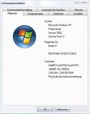

HostID anzeigen lassen - tunnelratte - 09.02.2010 moinsen liebe forumsgemeinde, wie kann ich mir auf meinem Laserscanlaptop (XP SP2) die Host ID anzeigen lassen? unter cmd-> ipconfig/all funzt net.. warum auch immer.. er zeigt mir nur Windows-IP-Konfiguration und dann wieder C:\ gibts noch einen anderen weg um die rauszukriegen?` gruß tunnelratte Re: HostID anzeigen lassen - Martin (webmaster) - 09.02.2010 normalerweise wird Dir über "ipconfig" jeder Netzwerkadapter angezeigt. Steckt denn überhaupt einer drin? Re: HostID anzeigen lassen - GL_Corona - 09.02.2010 rechte Maustaste auf das Arbeitsplatz-Symbol und Eigenschafften, da gibt es einen Kartenreiter mit Netzwerk und son Kram, da steht auch der Name vom Rechner drin..... Re: HostID anzeigen lassen - Martin (webmaster) - 09.02.2010 GL_Corona schrieb:rechte Maustaste auf das Arbeitsplatz-Symbol und Eigenschafften, da gibt es einen Kartenreiter mit Netzwerk und son Kram, da steht auch der Name vom Rechner drin..... Aber nicht die Host-ID: Re: HostID anzeigen lassen - Trejvic - 09.02.2010 Ãhm mit der Host ID ist das so ne Sache... Eigentlich ist das DER teil der IP der frei Wählbar ist. Im 0815 Gebrauch zu hause meistens einfach die letzte Position der IP. Die Subnetmask gibt übrigens an, welcher Teil der IP das Netzwerk definiert und welcher Teil den Rechner. Normalerweise steht die Subnetmask auf 255.255.255.0. Soll heißen die ersten 3x8 Bits sind mit 1 belegt. Das bedeutet die ersten 3x8 Bits der IP definieren das Netzwerk (Network ID). Die letzten 8 Bits der Subnetmask sind mit 0 belegt. Folglich definieren die letzten 8 Bits den Rechner (Host ID). Nehmen wir hier als Beispiel die IP 192.168.1.42 mit einer Subnetmask 255.255.255.0 Dann folgt: 192.168.1 ist die Network ID und die 42 die Host ID. Jetzt das große ABER: Im Volksmund wird Host ID für weitere tolle Nummern verwendet. Manchmal ist die MAC Adresse gemeint. Das ist eine eindeutige bei jedem Netzwerkgerät andere Nummer. Unter Win findet man die mit ipconfig /all unter "Physikalische Adresse" des jeweiligen Netzwerkadapters. Was auch manchmal gemeint ist: Der Schlüssel der sich bei Windows aus Productkey und Hardwarekonstellation zusammen setzt. Damit kann Microsoft bei der Aktivierung oder einem Update z.B. feststellen, ob die Win Lizenz schonmal auf einem anderen Rechner benuzt wurde. Jetzt weiß ich nicht ganz genau was du brauchst. Dennoch hoffe ich mal etwas Wissen unters Volk gebracht haben zu können. Re: HostID anzeigen lassen - tunnelratte - 10.02.2010 hmm fangen wir mal von vorn an: der Laptop ist in prinzip ein offlinerechner der nie ans netz der firma angeschlossen wird. alle daten werden per stick/platte rauf und runtergespielt, das einzige netzwerk das er eingeht ist mit einem vermessungsgerät. das will aber nichmehr weil die "HostID" die in der Lizenz angegeben ist, angeblich nich mit der HostID des Laptops zusammenpasst.. komisch nur das in den letzten 2 jahren alles funktioniert hat. die Lizenz ist zeitlich nicht beschränkt. ich hab auch die ID so wie sie in der Lizenz steht vorliegen und will jetzt vergleichen ob sich wirklich etwas an der "HostID" geändert hat, was ja nicht passieren dürfte oder?! und um eine neue lizenz zu bekommen muss ich auch die "HostID" bei der Firma angeben da die Lizenz auf diese ID eingeschossen wird. problem: der befehl "ipconfig/all" funzt net egal ob gerät angeschlossen oder nich hoffe ich hab euch nich noch mehr durcheinander gebracht

Re: HostID anzeigen lassen - tunnelratte - 10.02.2010 ja dieses b955 stört mich schließlich sollte das ja auch noch mit dran hängen.. Re: HostID anzeigen lassen - Trejvic - 10.02.2010 Das "-b955" kann nicht mehr zur eigentlichen MAC gehören. Die Mac muss aus genau 6 Byte bestehen nicht mehr nicht weniger. "-b955" sind irgendwelche Zusatzinformationen die mit der eigentlichen MAC Adresse gar nichts zu tun haben dürften. Vielleicht ist es sowas wie das /24 bei IPv4 was ja auch ne andere Schreibweise für die Subnetzmaske darstellt. Weiß jemand mehr? Re: HostID anzeigen lassen - GL_Corona - 10.02.2010 Martin (webmaster) schrieb:GL_Corona schrieb:rechte Maustaste auf das Arbeitsplatz-Symbol und Eigenschafften, da gibt es einen Kartenreiter mit Netzwerk und son Kram, da steht auch der Name vom Rechner drin..... klicke doch mal auf "Computername", meint er den vlt ? ![]() EDIT: jetzt musste ich auch erst einmal den Google bemühen und im allgemeinen wird wohl wirklich die MAC als HostID bezeichnet, was total bescheu... ist, da es ja auch Rechner mit mehreren NIC's gibt, somit hat fast jedes Notebook 2-3 HostID oder ?
