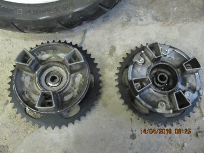

Re: Problem bei umbau auf gpz 600 Schwinge und ZZR 600 Hinterrad - Leitwolffer - 14.04.2010
Anscheinend ja. Auf den Bildern sieht man jeweils auf der linken die zzR und rechts die Ex500a

Ja,
Die Felge aus den Baujahren 90-92 (ZZR 600 C) ist die die ich habe und Leitwolffer auch hat.
Von der optik wie die 500S D-Modell Felge, und der Ruckdämpfer hat ne 3-fache teilung.
Die Felge ab 93 (ZZR 600 D) ist die die Panic eingebaut hat, von der Optik wie ne ER-5 felge,
und der Ruckdämpfer ist geviertelt Wink
Aber ich bezweifel jetzt mal das der KRT aus dem D-Modell da rein passt.
Oder hat Panic dazu Infos hinterlassen ?
Die Felgen 90-92 werden langsam selten (verständlicherweise) , sind auch deutlich teurer und schwerer zu bekommen.
Dafür passen die optisch besser.
