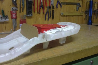

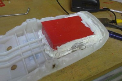

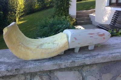

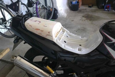

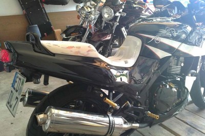

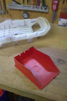

Projekt "Egoistensitzbank": Anleitung mit vielen Fotos... - Paul Junior - 01.08.2010 Hallo miteinander.... in Ansbach konnten Spidi und ich freundlicherweise Martins verschiedene Sitzbankabdeckungen probestecken. Danke dafür Martin. Nur: So ganz perfekt gefiel uns die Form nicht. Im Keller flog noch eine zweite, abgepolsterte Sitzbank rum. Da dacht ich mir: Ran und basteln. 1. Runter mit dem Bezug. [attachment=9] 2. In den Keil wird ein Ablagefach integriert. Eingeklebt. [attachment=8] [attachment=7] Und von innen: [attachment=5] 3. Grobe Form mit Montageschaum vorgeben. Hier helfen Pappschablonen. [attachment=6] [attachment=4] 4. Viele Schichten Epoxydharz und Glasfasermatten. Riesen Sauerei. Das ganze Haus stinkt tagelang. [attachment=3] 5. Erste Anprobe: [attachment=2] 6. Passt, würd ich sagen. Kann nun gespachtelt werden: [attachment=1] [attachment=0] Re: Projekt "Egoistensitzbank" teilweise abgeschlossen... - Paul Junior - 01.08.2010 Und nun fertig auf Spidi's GPZ: [attachment=2] [attachment=1] [attachment=0] Jetz wird das ganze noch zum Lacker geschickt, der taucht den Höcker in freundliches Schwarz. Und dann ab zum Sattler. Nur die Farbe des Bezugs steht noch in den Sternen..... ![]() Fazit: Bis hier waren es allein ca. 40 Arbeitsstunden. 2 qm Glasfaser, und einen Liter Harz. ca. 200g Spachtelmasse. Jede Menge leckere Dämpfe und viel Staub. Ist schön geworden, wird aber meine erste und einzige bleiben ![]() Mausi, das is nur für dich. :romance-adore: Re: Projekt "Egoistensitzbank": Anleitung mit vielen Fotos... - gpz-norden - 01.08.2010 Moinsen, Hut ab, sieht sehr vielversprechend aus. Bin auf das Endergebnis gespannt... ![]() Sascha Re: Projekt "Egoistensitzbank": Anleitung mit vielen Fotos... - Tilli - 01.08.2010 sehr schön ![]() Gruß Tilli Re: Projekt "Egoistensitzbank": Anleitung mit vielen Fotos... - Paul Junior - 01.08.2010 gpz-norden schrieb:Moinsen, Wird noch ein bisserl dauern. Der Lacker bekommt (wieder mal) mehrere Teile von uns. Dann noch der Sattler. Aber sobald das Ding irgendwann fertig sein sollte, geben wir Bescheid ![]() Re: Projekt "Egoistensitzbank": Anleitung mit vielen Fotos... - Martin (webmaster) - 01.08.2010 saubere Arbeit soweit, aber mir persönlich wirkt das optisch zu "flach". Ausserdem muss man - um nen Sozius mitzunehmen - erst ne andere Sitzbank draufmachen. Beim Höcker zieht man den einfach runter und fertig. Den Höcker kann man im Notfall unterwegs auch bequem in nen (Tank-)Rucksack stecken. Hat alles seine Vor- und Nachteile. Und reine Geschmackssache ![]() Re: Projekt "Egoistensitzbank": Anleitung mit vielen Fotos... - Rubino - 01.08.2010 Gut gemacht ![]() Die Form von den "Aufsteckteilen" hat mir auch nie so richtig gefallen weils immer so aufgesetzt aussieht. Die Lösung gefällt mir da besser. Re: Projekt "Egoistensitzbank": Anleitung mit vielen Fotos... - tunnelratte - 01.08.2010 sieht nett aus allerdings würd ich bei ner Monoposto Sitzbank das Ganze so verlängern das der Soziusgriff wegkommt ![]() Re: Projekt "Egoistensitzbank": Anleitung mit vielen Fotos... - Paul Junior - 01.08.2010 @ Martin: Da Kathi ziemlich sicher die nächsten 30 Jahre keinen Sozi -us oder -a mitnehmen wird, ist das ned so wichtig ![]() Davon abgesehn: Im Notfall könnt sich da auch einer draufsetzen....so viele schichten Glasfaser wie da drauf sind ![]() Re: Projekt "Egoistensitzbank" teilweise abgeschlossen... - Vitus - 02.08.2010 Paul Junior schrieb:Ist schön geworden, wird aber meine erste und einzige bleiben Schade, vielleicht hättest noch ein paar Aufträge bekommen ![]() Sieht bisher ganz gut aus. Bin mal auf das Gesamtergebnis gespannt. Re: Projekt "Egoistensitzbank" teilweise abgeschlossen... - Paul Junior - 02.08.2010 Vitus schrieb:Paul Junior schrieb:Ist schön geworden, wird aber meine erste und einzige bleiben Logo. Sagen wir mal, ich würd "nur" 10€ die Stunde nehmen. Zahlt mir wer 400€ für ne Sitzbank zzgl. Material, und muss sie dann erst noch beziehen und lackieren lassen? Ich denke nicht ![]() Re: Projekt "Egoistensitzbank" teilweise abgeschlossen... - Martin (webmaster) - 02.08.2010 Paul Junior schrieb:Logo. Sagen wir mal, ich würd "nur" 10€ die Stunde nehmen. Wie sagt man da bei uns so schön? "Wenn man weiss, dass man langsam ist, dann muss man sich eben ein wenig beeilen..." ![]() ![]() ![]() Re: Projekt "Egoistensitzbank" teilweise abgeschlossen... - Paul Junior - 02.08.2010 Martin (webmaster) schrieb:Wie sagt man da bei uns so schön? "Wenn man weiss, dass man langsam ist, dann muss man sich eben ein wenig beeilen..." Mach schneller ![]() Re: Projekt "Egoistensitzbank": Anleitung mit vielen Fotos... - antibike - 02.08.2010 Die Idee mit dem zusätzlichen Stauraum find ich gut. Ich für meinen Teil wüsste allerdings nicht wie man das Polster dann ordentlich mit Leder überzieht, aber die Sattler haben da sicherlich ihre Tricks. Ich hab da gerade irgendwie Probleme mir das vorzustellen wie man die Anschlussstelle zum Höcker realisiert. Vielleicht eine Platte an welche das Leder vorher getackert wurde gegenschrauben. Naja lange Rede kurzer Sinn. Ich bin ebenfalls gespannt, wie das am Ende aussieht und wie es gemacht wurde. Re: Projekt "Egoistensitzbank": Anleitung mit vielen Fotos... - rex - 02.08.2010 antibike schrieb:Ich hab da gerade irgendwieIch glaub, so groß wird der Höhenversatz da hinten gar nicht, wenn ich mir das letzte Bild im Eröffnungsbeitrag anschaue. Vorne am Tank ist die Bank original ja auch ganz schön steil hochgezogen, das kriegt ein Sattler wohl irgendwie hin. Find das Projekt auch sehr interessant und bin auf das Ergebnis gespannt. Selber würde ich mir das aber keinesfalls antun...Respekt. |
