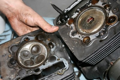

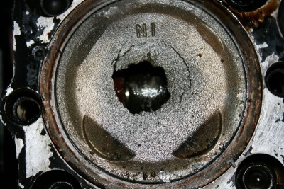

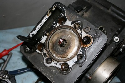

Re: Gebrauchtes Motorrad nach der ersten Fahrt defekt- was nun? - Elfenengel - 07.09.2010 Den Trick kenn ich... Hab mir meine Karre auch erst gekauft. Durch das schlechte Wetter hier konnte ich erst ma nich fahren. Letzten Sonntag wollt ich dann mal ne runde drehen und blieb dann auch nach ein paar Kilometer liegen. Hatte auch kein Gas mehr angenommen. Hab gesehen das sie am Benzinschalter süfft. Hab sie da stehen lassen. Hab sie mir aber zum Glück bei einem Händler geholt. Dem hab ich dann gestern die Schlüssel in die Hand gedrückt. Er sammelt die Karre wieder ein und schaut mal drüber. Übelst ärgerlich sowas... Re: Gebrauchtes Motorrad nach der ersten Fahrt defekt- was nun? - Daniel - 07.09.2010 Also liebes GPZ-Volk! Habe heute den Motor mal auseinander geschraubt und siehe da, der Zylinder hat ein Loch in der Mitte!!! :violence-telefrag:[attachment=0][attachment=1][attachment=2] Also was sagt ihr dazu? Der Verkäufer meinte das er sich sicher ist das Ventilspiel sei richtig eingestellt gewesen, dass sagte er auch schon beim Verkauf: "Das Ventilspiel hab ich mit nem Kollegen selbst eingestellt, damit ist alles in ordnung!" Re: Gebrauchtes Motorrad nach der ersten Fahrt defekt- was nun? - antibike - 07.09.2010 Die Aussparungen für die Ventile sind sicherlich im Originalzustand schon so im Kolben drin. Bei der GPZ500S ist das zumindest so gemacht. Kann man sich auch auf der Explosivzeichnung ansehen. Somit waren die Ventile sicherlich richtig eingestellt, es sei den sie sind verbrannt, aber das sieht auf dem Bild glaub ich nicht danach aus. Durchgebrannter Kolben kommt wohl von einem zu mageren Gemisch. Sprich Vergaser falsch eingestellt, oder verdreckt. Ich muss aber auch dazu sagen, dass ich mich mit diesem Thema noch nicht weiter befasst habe und somit nicht alles richtig sein muss, was ich geschrieben habe. Re: Gebrauchtes Motorrad nach der ersten Fahrt defekt- was nun? - Overdose - 07.09.2010 *winkt* Das Loch kam von unten durch das Pleul! Sprich Kolbenfresser - Koben steckt, Pleul durchlägt den Kolben von unten. Durch die Ventile ist der Schaden nicht entstanden... Echt shice - sieht aber danach aus! Edit: Mach mal den Kopf runter und sieh Dir das genauer an. Durchgebrannt? Ist das wirklich möglich??? So long. Re: Gebrauchtes Motorrad nach der ersten Fahrt defekt- was nun? - Daniel - 07.09.2010 Also was für die Mülltonne, oder eher was wo man noch Geld für die Reparatur bzw. für nen neuen Kolben etc. ausgeben kann? Re: Gebrauchtes Motorrad nach der ersten Fahrt defekt- was nun? - Overdose - 07.09.2010 *winkt* Ist das Teil Luftgekühlt - oder? Versuch mal die Kurbelwelle zu drehen? geht das? Nachtrag: Aber vorsichtig - irgendwo sind die fehlenden Teile im Motor... Wieviel Km hat die Karre auf der Uhr bzw. können die angezeigten Km stimmen? So long. |
