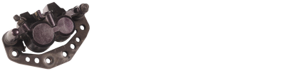

Bremssattel Varianten für die GPZ

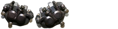

  • Vorn 1-Scheiben Ausführung, Bremssattel schwimmend mit 2 Kolben unterschiedlicher Größe:
    (A-Modell Bremssattel Links, D-Modell Bremssattel Rechts)

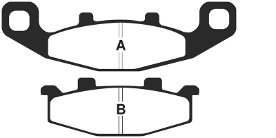

    [attachment=8]Bremsbelag:
    • A) Breite=141.0mm x Höhe=41.5mm x Stärke=9.7mm
    • B) Breite=95.0mm x Höhe=34.5mm x Stärke=9.7mm

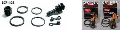

      [attachment=9][/list:u]Im Handel erhältliche Reparatur-Sets:
      • BCF-405 Dichtungssatz für 2 Kolben
      • BCF-407 Dichtungssatz für 4 Kolben (alternativ)
      • CPK-408-L (27mm) Kolben/Dichtung/Staubmanschette
      • CPK-408-U (34mm) Kolben/Dichtung/Staubmanschette[attachment=7][/list:u]

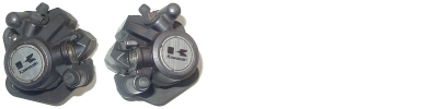

      • Vorn 2-Scheiben Ausführung, Bremssattel schwimmend mit 1 Kolben[attachment=6]Bremsbelag:
        • A) Breite=85.0mm x Höhe=43.0mm x Stärke=8.0mm

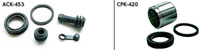

        • B) Breite=55.5mm x Höhe=37.0mm x Stärke=10.0mm[attachment=0][/list:u]Im Handel erhältliche Reparatur-Sets:
          • ACK-453 Dichtungssatz
          • CPK-420 (34mm) Kolben/Dichtung/Staubmanschette[attachment=5][/list:u]
          • Vorn 2-Scheiben Ausführung, Bremssattel schwimmend mit 2 Kolben gleicher Größe[attachment=4]Bremsbelag:
            • A) Breite=106.0mm x Höhe=38.2mm x Stärke=9.0mm

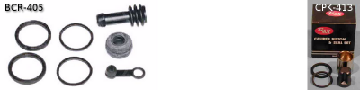

            • B) Breite=76.4mm x Höhe=27.0mm x Stärke=10.7mm[attachment=3][/list:u]Im Handel erhältliche Reparatur-Sets:
              • BCR-405 Dichtungssatz für 2 Kolben
              • CPK-413 (24mm) Kolben/Dichtung/Staubmanschette[attachment=2][/list:u]

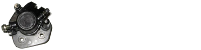

              • Hinten ab Bj 1994 mit Scheibe, Bremssattel schwimmend mit 1 Kolben[attachment=1]Bremsbelag:
                • A) Breite=85.0mm x Höhe=43.0mm x Stärke=7.0mm
                • B) Breite=55.5mm x Höhe=37.0mm x Stärke=9.0mm[attachment=0][/list:u]Im Handel erhältliche Reparatur-Sets:

weiss jemand zufällig, ob es diese silbernen Kawasaki-Plättchen auch einzeln gibt, die (zumindest beim 2-Scheiben-A-Modell) auf der Auߟenseite der Bremssättel angebracht sind?
Es sind zwar so kleine Einkerbungen vorhanden, die mich vermuten lassen, dass man da vorsichtig mit nem Schraubenzieher reinfahren und sie abnehmen könnte, aber ob das ohne kaputtmachen geht?
Ich sollte diese Plättchen für die Beschichtung der Sättel entfernen, möchte das aber nur machen wenn zumindest eine Chance besteht, sie ganz abzubekommen oder wenn ich weiss, dass es sie im Notfall einzeln zu kaufen gäbe.
