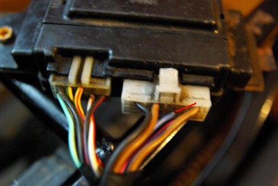

ich habe alles versucht...der kabelbaum ist komplett angeschlossen, das rücklicht geht... aber eben das frontlich nicht. wenn ich an dem breiten stecker des sicherungskastens, auf der batterie, eine überbrückung zwischen dem braunen kabel (ist ja wohl der plus pol) zu dem blauen kabel lege, dann geht das licht an und funktioniert super. kleines manko: das standlicht geht nicht wenn ich das zündschloss in die stellung bringe.
ich habe auch den sicherungskasten schon nachgekauft und getauscht, weil dort ja zwei relais drin sind, die irgendwie für das hauptlich zuständig sind... aber nichts. ich verstehe das einfach nicht. es liegt einfach keine spannung an der lampe an wenn ich die kabelbrücke nicht zwischenschalte.

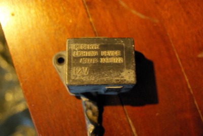

der grund ist der folgende: ich hab unter der batterie nen kasten sitzen... mit der aufschrift: "reserve lighting device" ... der ja wohl irgendwas mit dem licht zu tun hat. wenn ich mit dem multimeter mal alles drähte durchmesse kommt da keinerlei spannung an. deshalb auch die überbrückung von braun (+) auf blau... denn der blaue sollte laut schaltplan auch spannung führen und der läuft in dieses lighting device.

Was soll das für ein Kasten sein unter der Batterie? Normal sollte da nix sein.
War eventuell mal eine Alarmanlage oder ein Warnblinklicht-System verbaut?
Kannst du mal Bilder machen?

Ach er meint das 27010.
Na dann ist's einfach Big Grin

Das Internet schrieb:The Kawasaki Service Manual says on page 15-37: Under the heading "Headlight Reserve Lighting System Inspection", the final sentence: (Quote) "...If all wirings and components other than the reserve lighting device check out good, the device is defective."

wenn ich das richtig verstehe ist der allgemeine konsens, daß das lighting device kaputt ist?! und ich kann den fehler beheben, indem ich die masse von dem sicherungskasten direkt zum licht lege?
ich hab trotzdem mal ein paar bilder gemacht und füge die mal ein...

Das Hauptlicht geht erst an wenn die Zündung betätigt wird,
bzw wenn das Starterrelais über den Sicherungskasten die blaue Leitung mit Saft versorgt Wink
Standlicht haben US-Modelle nicht, also passiert da auch nichts auߟer das das Rücklicht leuchtet.
Mit der Überbrückung von der Sicherung auf die Masse der Lampe ... bekommst du allerhöchstens ein Kurzschlussproblem Laughing
