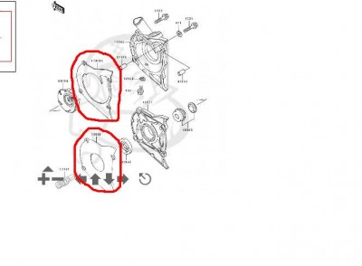

Wo bekomm ich die Dichtung für die Wasserpumpe her.
Brauche nur diese.
Der rest ist alles dicht.
DANKE

Viper1 schrieb:Sorry das ich schon wieder nerven muss.
Brauche nur diese.
DANKE
Dichtungen gibts da zwei, wenn ich das Bild richtig interpretiere:[attachment=0]
Die obere 11009A (GASKET,PUMP COVER) kostet bei Kawa ca. 7,00 Euro, die untere 11009 (GASKET,PUMP HOUSING ) gibts für 5,50.
So, jetzt tu mal was für uns und stell mal ein Bild von Deinem Quad mit dem GPZ-Motor rein!

rex schrieb:Dichtungen gibts da zwei, wenn ich das Bild richtig interpretiere
4 !!!
Das sind nur die Deckeldichtungen.
Dazu gibst noch die "Mechanische Dichtung" bestehend aus der Wasserseitigen Dichtung, und dem Ölseitigen Simmering.
Bleibt die Frage wo das Leck ist Wink
Re: HILFE Vergaser / Luftfilter PROBLEME - Viper1 - 05.03.2011
Die saut mal unten und dann ist sie wieder mal dicht , aber auf dauer ist das doch scheisse.
Lieber gleich mal ne neue rein.
Hat da jemand nen genauen LINK wo es die genau gibt?
