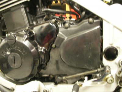

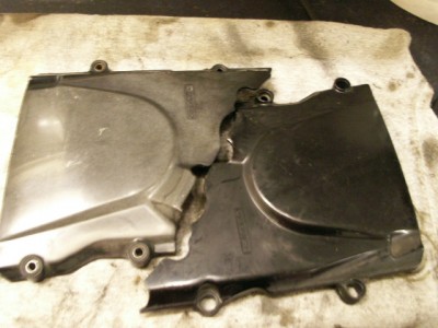

So, meine Kettenritzelabdeckung ist doch recht aufgehellt (die linke).
Was habt ihr denn so im Chemieköfferchen, um sowas dauerhaft schön schwarz und glänzend wie am ersten Tag zu machen? Gibt es da was mit Tiefenwirkung?
Die rechte ist zwar etwas dunkler, aber leider arg verkratzt (brauchte ich nur wegen den Gummihülsen).

Ich bin ja nicht pingelig, aber das sieht doch nicht aus!

Re: Kunststoff schwärzen - ometa - 30.03.2011
Jo, sieht schon was besser aus.
Aber macht das Zeug nicht Kunststoff spröde? Im Lautsprecherbau nimmt man kein Silikon zum Abdichten, weil die Dämpfe die Sicken zerbröseln (bzw. den Vorgang beschleunigen).
Oder kann man das Spray nicht mit dem Dichtungsmittel vergleichen?
Gibt es nix, wo kleine Pigmente/Farbbröckchen drin sind? Imprägnierspray für schwarze Schuhe oder so?
