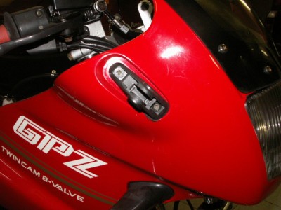

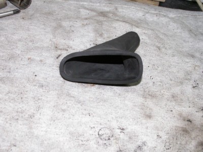

Vielleich kann mal bitte einer kurz die Gummiabdeckung an seiner A hochklappen und gucken.
Die Spiegelhalterungen sind ja nicht symmetrisch.
Beim Abbau hab ich nicht so drauf geachtet. Welche Seite kommt nach oben?
Ich kann das leider nicht mehr rekonstruieren, da ich die Spiegel auseinander gebaut habe.
Zur Ansicht:
Rechts ist der Plastiksteg ja etwas länger, als links. Welcher kommt nach oben?

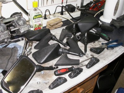

Also ich war heute mal in meinen Ersatzteilen wühlen. *gg*
Dabei bin ich auf meine neuen Spiegel gestoßen.
Bei diesem ist auch ein Ende dicker und eins dünner und bei diesem kommt die Imbusschraube von unten reingeschraubt. (nicht original Kawasaki)
Bei dem Spiegel den ich fotografiert hab ist die Halterung symetrisch. Dabei kommt die Imbusschraube von oben reingeschraubt. (original Kawasaki)
Scheint da also Unterschiede zu geben.
Ich würd jetzt einfach mal so festhalten, dass es egal ist von wo die Schraube durch kommt und falls die Halterung asymetrisch ist. dass das dickere Ende nach oben kommt. Mr. Green

Wenn man sich die Teilezeichnung im Rep.-Buch (S. 95) anschaut, könnte man meinen, das dicke Ende kommt nach oben, zumindest beim Gummi, das innen in der Kanzel angebracht ist.
Auf S. 96 Bild rechts, sieht es auch so aus, als wenn die längere Seite nach oben kommt.

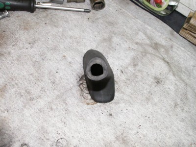

Wenn ich mir jetzt folgende Tülle anschaue
Edit: Da sind Buchstaben für R und L in der Tülle!
dann müsste die dicke, bzw. die lange Seite nach oben.

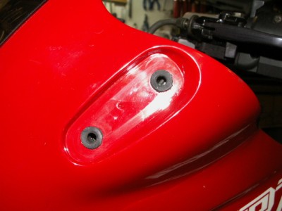

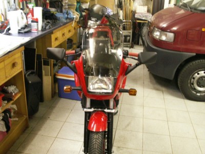

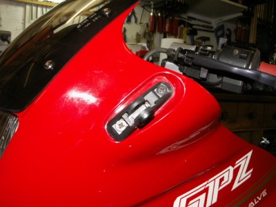

Wenn schon, denn schon:
[attachment=5]
Nach einer langen und harten Nacht bin ich siegreich und erhobenen Hauptes vom (Bastel-)Platz gegangen!

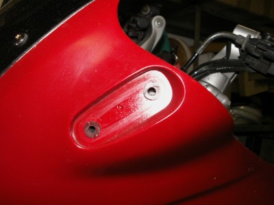

Für die Adleraugen unter uns ein zielführender Bildervergleich vorweg:
[attachment=4]
[attachment=3]
Da kann man die Halterung drehen wie man will - es passt nicht!
Also bleibt nur die rohe Gewalt, die das Material willig macht.
Das dicke Ende ist jetzt oben. Die Schraube unten und die Mutter oben. Wenn man solch Spiegelei des öfteren in kurzen Abständen montiert, stellt man fest, dass sich die Inbusschraube leichter bedienen lässt, wenn sie von unten angegangen wird, weil der Spiegel nicht im Weg ist.
Sollte die Schraube im Protostatus jemals oben gewesen sein, wird der geneigte japanische Fliessbandmonteur, dies schnell moniert haben und die Herren Ingenieure aus der Entwicklung haben die Halterung entsprechend umdesignt.
Unter Verwendung des bereits sehr liebgewonnen "Nigril schwarz Kunstofffarbauffrischer" wurden finalemente und ohne weitere Einwände meinerseits die Spiegelage montiert und für passend befunden
