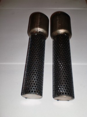

einbau vorschalldämpfer - redplanet86 - 13.02.2012 hallo zusammen hab ne barracuda 2in1 anlage rs2. Wollte mal fragen wo genau der vorschalldämpfer eingebaut wird? Im zwischenstück und krümmer oder zwischen endtopf und zwischenstück? muss die anlage auf jeden fall leiser bekommen. Lg Re: einbau vorschalldämpfer - Rubino - 13.02.2012 War der dabei ? Oder woher hast du den bekommen ? Bei den RS3 wird der meines Wissens zwischen Endschalldämpfer und Verbindungsrohr gesetzt. Re: einbau vorschalldämpfer - redplanet86 - 13.02.2012 hab ich nachträglich gekauft. Weil se ohne viel zu laut ist. Beide killer sind vorne auch offen, also nur wie ein stück rohr. Re: einbau vorschalldämpfer - Guardian - 13.02.2012 Ich denke mal, dass du mit Vorschalldämpfer diese beiden zusätzlichen DB-Killer meinst? [attachment=2][attachment=1] Die werden von hinten in die Zwischenrohre gesteckt und sitzen dann mit dem gelochten Teil im Endschalldämpfer. Von hinten kommen dann doch die beiden normalen DB-Killer und schon kommt man sicher durch den TÜV. Das hier sind die vier DB-Killer die bei meinen Barracudas dabei waren... Bei mir sind die gelochten allerdings hinten geschlossen und bei den Hinteren sind im Abstand von 1 cm zum Rohr noch runde Platten vorgeschweißt.[attachment=0] Gruß Sebastian Re: einbau vorschalldämpfer - redplanet86 - 13.02.2012 hey, super danke. Bei mir sind beide killer ohne kappen, also beide sind offen. Du willst net zufällig welche los werden ? Re: einbau vorschalldämpfer - Guardian - 13.02.2012 Neeee Die brauch ich ja selber noch fürn TÜV. Denn mit den momentan verbauten klappt das definitiv nicht. Aber falls es bei dir um der Ecke eine ne kleine Autowerstatt oder eine Schlosserei gibt, könntest du ja mal fragen ob sie dir auch so Scheiben drauf schweißen. Ist für nen fünfer in die Kaffeekasse bestimmt möglich. Gruß Sebastian Re: einbau vorschalldämpfer - redplanet86 - 13.02.2012 ja das denke ich auch. Frag mal meinen bekannten. Der macht das bestimmt. Trotzdem danke. Lg Re: einbau vorschalldämpfer - Yuri - 13.02.2012 boar, was issen das? da kann man doch gleich jeweils nen stöpsel hinten rein eumeln? meint ihr nicht, dass das ein bissel zu viel gegendruck dann wird? zum glück hab ich noch die gute alte cobra c3 anlage. da gibts sowas net^^ ist echt krass, was speedpro da vor paar jahren noch verkauft hat. Re: einbau vorschalldämpfer - redplanet86 - 13.02.2012 wie sehen denn deine aus? Ist das net zu laut? Re: einbau vorschalldämpfer - Yuri - 14.02.2012 die cobra c3 hab ich vor 2 jahren gekauft. ich hab nur einen hohlen db-killer für den wasserhahn. ich kann also bei geöffneten auslassventielen die schmäche bis in den brennraum stecken. im originalzustand weiß die die lautstärke nicht - hab da nie gemessen. mit "gebohrtem" db-killer hat meine kleine 96db bei halber nenndrehzahl und 115db beim "in den begrenzer rauschen". ich finde diesen lärmpegel für mich gut erträglich - wies natürlich für außenstehende ist, weiß ich nicht. nur beim letzten adac sicherheitstraining meinten sowohl der fahrlehrer, als auch ein 1000er ss besitzter, dass die gpz einen recht diabolischen klang hätte. das liegt aber bestimmt auch daran, dass die kleine beim schalten und im schienbebetrieb bei leicht geöffneten drosselklappen ordentlich feuert. ich deute das mal als laut und tief vllt sogar etwas zu laut für die passanten. aber seit dem ich mir nen schuberth s1pro geleistet hab, muss der motor jan bissel lauter drönen, da der helm angeblich nur 85db zu meinem zarten gehör bei 100km/h durchlässt. Re: einbau vorschalldämpfer - redplanet86 - 14.02.2012 hattest du bis jetzt dann noch keinen ärger mit der polizei? Meine anlage hat wie von dir beschrieben auch nur nen offenen db killer. War und bin halt der meinung das die netten herren in grün bzw blau des net so gut finden auch wenn ich dafür ne zulassung habe. Wenn es denen zu laut ist gibts probleme. Wie will ich denen denn beweisen können das die orignal so laut ist und das da nichts verändert wurde damit se so laut ist. Re: einbau vorschalldämpfer - Yuri - 14.02.2012 ich bin bis jetzt nur einmal in eine kontrolle geraten. dort haben die netten polizisten sich nicht für meinen zu lauten auspuff inetressiert, sondern haben meiner freundin einen vorn latz gegeben, weil ihre spiegel keine e-nummer hatten.... aber ich meine, solche fragen, bzw antworten haben keine aussagekraft, da es bei jedem anders sein wird. Re: einbau vorschalldämpfer - mystery1988 - 15.02.2012 Ich hatte mit meinen Barracuda auch noch keine Probleme beim TÜV oder bei der Polizei, die sind hier anscheinend sehr Humarn gegenüber Motorradfahrer. Ich habe einer der ersten Barracuda und diese ist schon recht laut. Ich habe auch nur die DB-Killer hinten drinne. Nur ein Rohr. Gruß Andre RE: einbau vorschalldämpfer - redplanet86 - 22.08.2016 Hallo zusammen, welche e-Nummer habt ihr auf euren rs3 2 in1 Anlagen stehen? Die e13 oder eine e4? Auf der Karte die ich zur Anlage habe stehen nur e4 codes und auf dem Endschalldämpfer meine ich eine e13 zu entziffern... VG |
