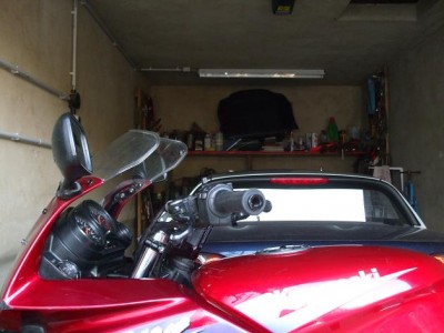

Mach doch mal ein Bild von deinem Lenker, dann schau ma weiter Wink
Re: Frage zum Superbikelenker - Virgeo - 16.04.2012
So hier mal Blider.....hoffe Ihr erkennt genug.
Oops
Kommt davon wenn man mit dem Handy Fotos macht.....
Hier mal größere ..Hoff ich doch!
