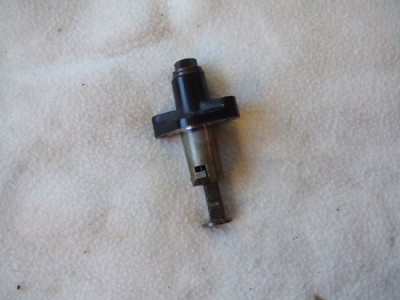

Steuerkettenspanner / Klackern - MartinBiker - 30.04.2012 Hallo, ich habe das Problem, dass im Leerlauf und bei warmen Motor ein Klackern zu vernehmen ist. Ventile sind frisch eingestellt. Ist eine GPZ 500 A mit 36tsd km. Wenn ich einen Gang einlege und fahre hört man das klackern nicht, auch bei geringen Drehzahlen nicht. Zieht man nur die Kupplung im Leerlauf, bleibt das Klackern. Nun ich vermute dass der Kettenspanner die Ursache ist (obwohl der nch recht solide aussah beim Einbau und sich prima spannen lies). Meine Frage ist stimmt ihr mir da zu UND welche Kettenspanner passen noch ausser vom D-Modell < finde aktuell keinen im Netz Danke und Gruß Re: Steuerkettenspanner / Klackern - GL_Corona - 30.04.2012 dann würde ich mir keine Sorgen machen, schlimmer ist es bei der A, wenn da Klackern auch beim Fahren zu hören ist. Du fährst halt eine ältere Kawa Re: Steuerkettenspanner / Klackern - maecaenic - 02.05.2012 In meiner Arbeiten seit einiger Zeit problemlos der Spanner von meiner ZX10 (ZXT00B), Bj. 89. maecaenic Re: Steuerkettenspanner / Klackern - Guardian - 02.05.2012 maecaenic schrieb:In meiner Arbeiten seit einiger Zeit problemlos der Spanner von meiner ZX10 (ZXT00B), Bj. 89.Bei dem Spanner wäre ich aber eher vorisichtig, da dieser soweit ich weiß mit einer geraden Fläche drückt und der Spanner vom A und auch D Modell drücken mit einer gerundeten Fläche gegen die Schiene. Das hatten wir hier auch schon irgendwo mal... Finde das Thema aber grade nicht. [attachment=1][attachment=0] Gruß Sebastian Re: Steuerkettenspanner / Klackern - Morpheus - 03.05.2012 Eine Klappersaki muss doch klappern.... Re: Steuerkettenspanner / Klackern - MartinBiker - 03.05.2012 Na ich werde das mal beobachten |
