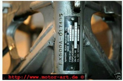

Re: originale Nieten zur Befestigung des Typenschildes - gpz-norden - 02.08.2012
[Bild: http://bild7.qimage.de/rahmen-fuer-kawasaki-foto-bild-53153437.jpg]
Ist aus dem I-Netz...
Grüߟe, Sascha.
Re: originale Nieten zur Befestigung des Typenschildes - flitzdüse89 - 02.08.2012
Danke Sascha! So hab ich vielleicht ne größere Chance, die passenden Nieten zu finden.
Nochmal zum Typenschild, die Nummer steht tatsächlich rechts unten im Eck (vom 1.Foto aus gesehen).
So verkalkt wie ich dachte scheint mein Gedächtnis ja doch noch nicht zu sein Big Grin
Grüssle Sabse Wink

Re: originale Nieten zur Befestigung des Typenschildes - gpz-norden - 10.08.2012
Hi Sabse,
wenn ich die Bilder richtig interpretiere, dann sind das einfache Blindnieten aus Aluminium; habe leider keine Zette zur Hand...
In der Mitte sind die abgerissenen Zugstifte, vlt sehen die deshalb wie "geschlossen" aus...
Grüߟe, Sascha.
