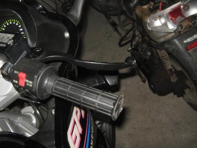

das fotomaterial

Damit du erstmal am Training teilnehmen kannst, würde es sicherlich auch reichen den Blinker mit einer guten Portion Klebeband zu fixieren.
Sieh dir auch mal deinen Entschalldämpfer an, ob der leicht Richtung Schwinge gedrückt wurde und somit beim Einfedern an dieser schleift.

Ich hab nen sportpot dran , also 2 in 1 der zum glueck auf der anderen seite haengt. D
Der blinker wurde jetzt erstmal wieder mit sekundenkleber gefixt, morgen nochn bisschen tape dann passt das. Die zebrochene plastikabdeckung vom blinker sowie nen neuen bremshebel krieg ich bei louis oder polo?

Hab neue blinker bestellt...jemand ne idee wie ich dieses plastikteil fuer morgen improvisiert krieg?
Re: Dringen Hilfe benötigt! - Jago - 06.08.2012
Ich kleb das teil einfach irgendwie zusammen.
