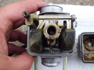

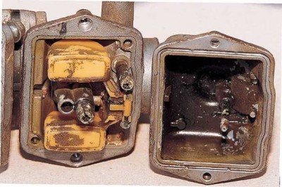

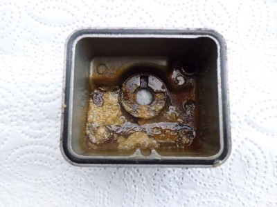

Überraschung in der Schwimmerkammer (Fremdmodell!) :-) - rex - 07.10.2012 So, mal me Frage an die alten Hasen hier, die sich auch noch mit Zweitaktern auskennen: Nachdem meine alte Trial-Fantic nachein paar Monaten Standzeit nur noch zu drei bis vier aufeinanderfolgenden Zündungen zu überreden war, hab ich mal den Vergaser ausgebaut: [attachment=1] [attachment=0] Hat schon mal jemand solche komischen Ausflockungen gesehen? Wo kann das herkommen? edit: Ach ja, ist Mischungsschmierung, 1:50 Re: Überraschung in der Schwimmerkammer (Fremdmodell!) :-) - _Angel_ - 07.10.2012 sieht aus wie normale Ablagerungen die ich auch schon gelegentlich in Vergasern vorgefunden habe, wenn die ewig standen Re: Überraschung in der Schwimmerkammer (Fremdmodell!) :-) - tunnelratte - 07.10.2012 Sowas hatte ich auch öfter in der Schwalbe (1:33) wenn sie den Winter über nicht bewegt wurde.. probiers mal das Zeug ist besser wie Pattex Re: Überraschung in der Schwimmerkammer (Fremdmodell!) :-) - TomLong - 07.10.2012 Das sieht so aus, wie der Schlamm, der sich im Winter beim Auto unter dem Kühlwasserdeckel bildet, wenn der Wagen nur Kurzstrecken und nicht richtig warm gefahren wird. Vllt ist es auch sowas ähnliches! L.G.Tom Re: Überraschung in der Schwimmerkammer (Fremdmodell!) :-) - Morpheus - 08.10.2012 TomLong schrieb:Das sieht so aus, wie der Schlamm, der sich im Winter beim Auto unter dem Kühlwasserdeckel bildet, wenn der Wagen nur Kurzstrecken und nicht richtig warm gefahren wird. Vllt ist es auch sowas ähnliches! Du meinst Öleinfülldeckel, weil genau so sieht der aus bei viel Kurzstrecke. Würde sagen, abwischen, zusammenbauen und wieder fahren Re: Überraschung in der Schwimmerkammer (Fremdmodell!) :-) - maik21339 - 08.10.2012 tunnelratte schrieb:Sowas hatte ich auch öfter in der Schwalbe (1:33) wenn sie den Winter über nicht bewegt wurde.. Yep, kenn ich auch noch von alten Simson Vergasern... einfach alles saubermachen und wieder zusammenbauen... Re: Überraschung in der Schwimmerkammer (Fremdmodell!) :-) - _42_ - 08.10.2012 Jaja, der gute alte 2-takt Schmodder Wer mal ne alter 2-takter hatte, der weiß was man an den Vergasern der Zetti hat (alle paar Monate mal die Ablassschraube kurz auf und fertig is die Laube). Bei meiner Simme war alle paar Wochen Vergaser ausbauen Standardprozedur TomLong schrieb:Das sieht so aus, wie der Schlamm, der sich im Winter beim Auto unter dem Kühlwasserdeckel bildet, wenn der Wagen nur Kurzstrecken und nicht richtig warm gefahren wird... Also wenn du den Schmodder am Kühlwasserdeckel hast, dann beglückwünsche ich dich schonmal zur defekten ZKD Wie Morpheus schon sagt, du meinst bestimmt den Öleinfülldeckel. Im Ansaugtrakt, nahe der Motorentlüftung, tritt so nen Schmodder im Übrigen auch bei Langstreckenbetrieb auf wenns denn Kalt ist. (Abhängig vom Fahrzeug und der Konstruktion des Ansaugtraktes natürlich). @maik21339: Was das denn? Schaut aus wie ein Simme Vergaser, aber ein Schwimmer aus Kunststoff statt dem guten alten Messing Teil? Oder ist das einer der letzten 16N3 Sparvergaser Drecksteil? Re: Überraschung in der Schwimmerkammer (Fremdmodell!) :-) - rex - 08.10.2012 So verschmodderte Vergaser hab ich ja schon oft gesehen, die waren dann allerdings schon so trocken wie auf Maiks Bild.. Interessant wars, die Ablagerungen mal quasi in der Entstehungphase zu beobachten, das war mir bisher noch nie vergönnt. Wobei es mich trotzdem interessiert, was da chemisch abläuft, d.h. woraus das Zeug besteht, was da wie ein halb aufgelöstes Tempo aussieht. So alt war der Sprit nicht, hab dieses Jahr bisher ca. drei Tankfüllungen verfahren, die letzte Grundreinigung des Vergasers ist allerdings schon Jahre her. Ich will aber nicht ausschließen, daß die Ablagerungen wirklich noch von alten Benzin stammen und immer wieder durch neuen Sprit "aufgefrischt" wurden. Vergaser ist übrigens wieder sauber, Mopped pöttet auch wieder brav. Re: Überraschung in der Schwimmerkammer (Fremdmodell!) :-) - Morpheus - 09.10.2012 Schön das wieder alles läuft Dann behalte das doch mal im Auge und öffne den Vergaser regelmäßig. Könntest dann ne Bild doku machen wie sich der Schmodder von Monat zu Monat entwickelt und ihn dann wieder rechtzeitig reinigen. Außerdem solltest du mehr fahren Die chemischen Vorgänge und die Zusammensetzung kann ich dir nicht nennen. Ich tippe aber beim Auto darauf, das sich Kondenswasser mit Öl verbindet und diesen Schaum/Schleim ergibt. Hatte das bei der GPZ schon mal. Vor dem Winter Ölwechsel usw gemacht und nur noch paarmal kurz Strecke gefahren. Nach dem Winter dann Schaum/Schleim im Schauglas. Einmal richtig warm gefahren und weg wars...Würde auch für Wasser sprechen, welches dann bei der Erwärmung verdunstet/verdampft... Re: Überraschung in der Schwimmerkammer (Fremdmodell!) :-) - _42_ - 09.10.2012 Ja, dieser Nutella artige Schmodder beim Auto ist eine Verbindung zwischen Öl und Kondenswasser. Aber bei dem schmodder im Vergaser tippe ich auf irgendwas anderes. Aber was - keinen Schimmer
