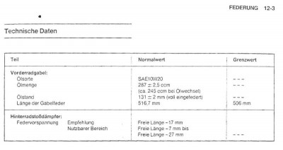

Das mit der Luftkammer bleibt mir ein Rätsel, aber was ist normale Menge? 245ml oder so? (Bei der A)

Morpheus schrieb:Das mit der Luftkammer bleibt mir ein Rätsel, aber was ist normale Menge? 245ml oder so? (Bei der A)
Hier, schau her: Wink [attachment=0]
Re: Federbein und Progressive Gabelfedern - Morpheus - 07.03.2013
Ist das von der A oder D?
Oder sind die gleich?
Die Werte kenn ich ja, wobei Wirth/Wilbers für ihre Federn dann ja eigene Angaben haben.
Habe aber mittlerweile schon bei diversen A und D Modellen und auch anderen Fabrikaten die Luftkammer gemessen, aber bei der vorgegebenen Ölmenge hat das nie gestimmt. Ich vertraue schwer auf die Menge und ignoriere die Luftkammer Whistle
Re: Federbein und Progressive Gabelfedern - rex - 07.03.2013
Morpheus schrieb:Ist das von der A oder D?
Was steht denn direkt unter dem Bild?
Hattest doch nach Werten für die "A" gefragt... Wink
Morpheus schrieb:Ich vertraue schwer auf die Menge und ignoriere die Luftkammer Whistle
Ich vertraue schwer auf die Luftkammer und ignoriere die Menge! Laughing
Nee, ernsthaft, ein Kubikzentimeter Öl mehr oder weniger macht sich bei der Luftkammer in der dünnen GPZ-Gabel schon millimeterweise bemerkbar, so genau kriegst du das allein durch die Menge nie hin. Ist ja auch Fertigungsbedingt nicht gesagt, daß in beide Gabelbeine exakt das selbe reinpasst.
Befüllung nach Luftkammer wird darüber hinaus aber auch eigentlich in allen ernst zu nehmenden Quellen empfohlen.

rex schrieb:Was steht denn direkt unter dem Bild?
Naja gefragt war das nichtWink Ich wollte mit dem "?" nur sagen das ich die genannten Werte nun nicht beschwören würde Wink
rex schrieb:Nee, ernsthaft, ein Kubikzentimeter Öl mehr oder weniger macht sich bei der Luftkammer in der dünnen GPZ-Gabel schon millimeterweise bemerkbar, so genau kriegst du das allein durch die Menge nie hin. Ist ja auch Fertigungsbedingt nicht gesagt, daß in beide Gabelbeine exakt das selbe reinpasst.
Ich halte es für eine Glaubensfrage Wink
Bisher hat noch jede Gabel die ich in den Fingern hatte gepasst.
Und was die Gleichheit der zwei Holme betrifft. Klar sollten diese annähernd gleich sein. Aber selbst wenn da durch Fertigungstoleranzen Unterschiede bestehen, behaupte ich das diese so klein sind das man sie vernachlässigen kann. Ich trau mich wetten, wenn wir 2GPZ's frisch beölen und das ganze einmal durch Messung der Luftkammer und die andere durch bestimmung der Ölmenge, wird keiner von uns einen Unterschied feststellen können

Morpheus schrieb:Ich trau mich wetten, wenn wir 2GPZ's frisch beölen und das ganze einmal durch Messung der Luftkammer und die andere durch bestimmung der Ölmenge, wird keiner von uns einen Unterschied feststellen können
Hmh, neee, das glaub ich nicht.
Kawasaki gibt die Toleranz bei der Luftkammer mit 2mm an - ob das spürbar, sinnvoll oder übertrieben ist, lass ich mal dahingestellt.
Wenn ich jetzt mal rechne, komme ich da auf eine Entsprechung von ca 1,6 Millilitern (!),
Also, ich trau mir nicht zu, das so genau einzufüllen, da fehlen mir einfach die Möglichkeiten zu.
Zumal ich ja auch nicht weiߟ, wieviel Restöl in dem einen oder anderen Holm noch vorhanden ist.
Ich denk mal, es gibt wohl einen Grund, warum Kawasaki da im Werkstatthandbuch die Vorgehensweise angibt:
Erst die angegebene Grundmenge einfüllen, dann mit Spezialwerkzeug xy (eine bessere Spritze) die Luftkammer prüfen und gegebenenfalls korrigieren.
Warum sich also nicht dran halten und das einfach so machen, ist doch kein Aufwand. Wink

Wir bevorzugen die Luftkammermethode weil dabei die in der Gabel verbleibende Menge des alten Öls berücksichtigt wird.
Oder föhnt ihr die trocken?
