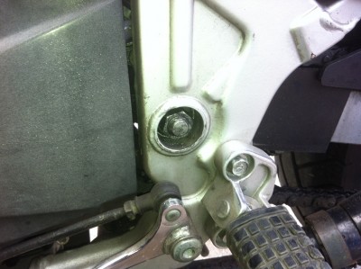

Wie heiߟt dieses Teil damit ich es besorgen kann? - luggl23 - 22.03.2013
Hier zwei Fotos: Ich will mir diesen Deckel, der auf einer Seite fehlt, besorgen. Auf diversen Explosionszeichnungen waren die leider nicht eingezeichnet.
Kann mir jemand helfen?
gr.
Lukas
Re: Wie heiߟt dieses Teil damit ich es besorgen kann? - Morpheus - 22.03.2013
Schwingenlagerabdeckung Mr. Green
Re: Wie heiߟt dieses Teil damit ich es besorgen kann? - antibike - 22.03.2013
Cap, Swing Arm Bracket (11012-1558)
Re: Wie heiߟt dieses Teil damit ich es besorgen kann? - flitzdüse89 - 22.03.2013
Hallo Lukas,
da du eine A fährst und einen silbernen Rahmen hast, willst du bestimmt auch silberne Deckelchen haben, das wäre dann diese Nummer: 11012-1629
Ich nehme an, dass Antibike fürs D-Modell geschaut hat, die würden wahrscheinlich auch passen, sind aber glaub schwarz.
Im Übrigen hier die Explosionszeichnung, wo die Teile eingezeichnet sind: http://www.cmsnl.com/kawasaki-1989-b2-ex500_model12289/partslist/E5.html#results
Grüssle Sabse Wink
flitzdüse89 schrieb:Ich nehme an, dass antibike fürs D-Modell geschaut hat, die würden wahrscheinlich auch passen, sind aber glaub schwarz.
Stimmt, an den Farbunterschied hatte ich gerade eben gar keinen Gedanken verschwendet.
Re: Wie heiߟt dieses Teil damit ich es besorgen kann? - luggl23 - 22.03.2013
Mille Grazie!
Wo genau hast du die Nummer 11012-1558 eigentlich her gehabt? Ich hab mal bei CMS bei zwei verschiedenen Baujahren des D-Modells geschaut (Bj. 1994 und 2000), die haben andere Nummern Think
flitzdüse89 schrieb:Wo genau hast du die Nummer 11012-1558 eigentlich her gehabt? Ich hab mal bei CMS bei zwei verschiedenen Baujahren des D-Modells geschaut (Bj. 1994 und 2000), die haben andere Nummern :think:
Kawasaki 1993 A7 EX500 North America (war vielleicht etwas weit hergeholt)
