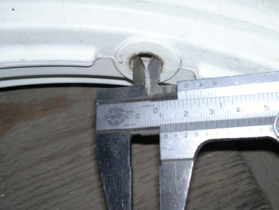

An der Felge hatte ich die Bohrung auch gemessen und dann danach bestellt.
Heute in der Werkstatt dann die Überraschung! Shocked
Die Bohrung an dem anderen Felgenpaar ist nur 8,3 mm...
Da es schwierig ist, ein grosses Loch in ein Kleines zu verwandeln, dafür andererseits die Wahrscheinlichkeit groß ist, dass jemand ein Großes in ein kleines Loch bohrt, vermute ich Letzteres (zumal - wie man vielleicht auf dem Bild erkennen kann - der Rand der Bohrung schlecht entgratet zu sein scheint).
Wer weiߟ es: Ist bei den A-Zetten über alle Baujahre die Bohrung 8,3 mm original?

meine Felgen haben die 11,3mm Bohrungen.
Hab meine Winkelventile beim Louis gekauft, da heisst es:
Zitat:Erhältlich für Felgen mit 11,3 mm Ventilloch (passt auf alle Standard-Felgen + Honda, Kawasaki, Suzuki, Yamaha)
Scheint also bei allen Japanern so zu sein, wenn das stimmt, was Louis schreibt.

also ich kenn bei meinen Mopeds auch nur die 11,3mm(11,5mm).
War jetzt extra im "Lager" und hab meine Ersatzfelgen der A gemessen.
Wegen deinem 8er Loch. Ich hätte da keine Bedenken das Loch aufzubohren.
Kenne auch Fahrer die das schon bei versch. Bikes gemacht hatten.

Jedenfalls in der Felge innen haben die 8er Löcher auch keine so große Vertiefung. Der Mecanic meinte dazu, dass die 8er auch anders aufgebaut sind und ne andere Dichtung haben und dass das alles schon richtig wäre.
Also sieht es so aus, als hat es mal unterschiedliche Bohrungen gegeben.
