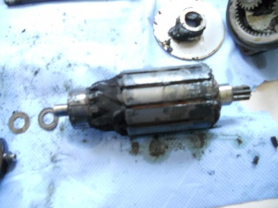

fetten würde ich nur die eigentlichen Lagerstellen und die Zahnkränze; alles andere macht keinen Sinn. Zwischen den Köhlebürsten darf natürlich kein Fett.

Wegen dem Fett: Danke Sascha, so werd ich das machen. Aber gehört auf den Anker auߟen auch Fett? Bei mir war das ganz schön schmierig, im Anhang ein Foto.

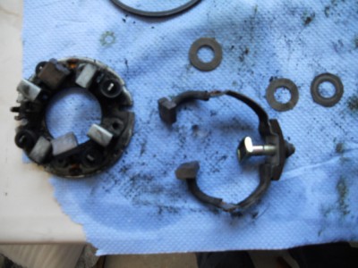

Achja, Gilli schrieb, dass die Paßscheiben 0,5mm dick seien. Kann aber auch daran liegen, dass da zwischen A- und D-Anlasser wirklich was verändert wurde. Im Anhang auch ein Foto von meiner (noch nicht geputzten) Bürstenplatte, die sieht anders aus als bei Gilli.

Nach dem Reinigen fiel mir innendrin 2 Streifen "Klebeband" auf (vorher wars durch den Dreck nicht zu erkennen), siehe Foto.
Kann das sein, dass das dort hin gehört? Möglicherweise, um etwas zu isolieren? Es ist nicht durchgehend, eben 2 Streifen die etwas Platz zwischendrin haben. Davon auch ein Foto. An den Ecken sind die Bänder auch schon leicht angelöst.

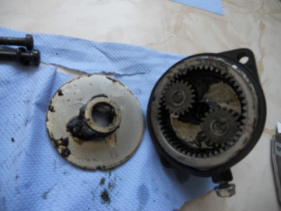

Und noch was, die Verschlusskappe auf Zahnradseite, da ist von auߟen noch was mit einem Sprengring gesichert. Soll ich das auch öffnen, oder lieber zulassen? Im WHB wurde das für die Zerlegung nicht erwähnt.
Ist das bei den Zahnrädern eigentlich egal, in welcher Stellung die da wieder eingelegt werden?

Paßscheiben sind dafür da das es das Wellenspiel Axial ausgleicht. Es gleicht die Fertigungsfehler aus , es können auch weniger Paßscheiben und dicke drin sein.
Zitat:Und noch was, die Verschlusskappe auf Zahnradseite, da ist von auߟen noch was mit einem Sprengring gesichert. Soll ich das auch öffnen, oder lieber zulassen? Im WHB wurde das für die Zerlegung nicht erwähnt.
Der Sicherungsring hält das Lager , braucht man nur tauschen, wenn rastpunkte beim drehen spührbar sind.

Es spielt keine Rolle, ob erst die Dicke und dann die Dünne, Hauptsache, es kommen alle rein.

Nur die Wellenstumpfe wo die Lager sitzen einfetten und die Zahnräder kräftig einfetten(mit Fettvorrat)

Zitat: Also, müssen die Zähne wieder genau in derselben Stellung wie vorher rein, oder ist das egal, wenn das Zahnrad z.Bsp. um eine halbe Drehung versetzt wird?
Ist egal, drehen sich sowieso
