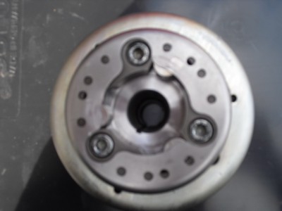

Also: Ich habe das Polrad abgebaut
habe die Federn in dem Anlasserfreilauf getauscht
alles wieder zusammengebaut (ohne Dichtung am Lichtmaschinendeckel) und Sie sprang sofort an.........
Lichtmaschinendeckel wieder ab.....
Dichtung dazwischen
alle Schrauben fest gemacht
Verkleidung dran und dann.....
ratterte es wieder hinterm Lichtmaschinen Deckel.
Dann hab ich wieder mal ALLES abgebaut bis ich zum Anlasserfreilauf kam und habe gesehen das wieder eine Feder nicht richtig drin war. Also Ferden,Sperrolle und Druckstücke wieder rein alles zusammen und nun dreht nur noch der Anlasser.
HILFE ich kann nicht mehr
und nen Kamillentee nützt auch nichts mehr....bin schon auf Bier umgestiegen.
Dichtung dazwischen
