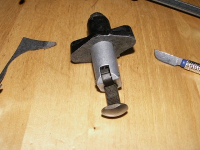

Ich hab heute mal klassisch gebastelt, mit Papier und so. Zum ersten Mal auch, aber nicht so spektakulär. Und nein, keine Sterne für den Weihnachtsbaum, sondern eine Dichtung für den Steuerkettenspanner.
[attachment=6]
[attachment=5]
[attachment=4]
[attachment=3]
