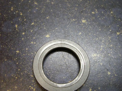

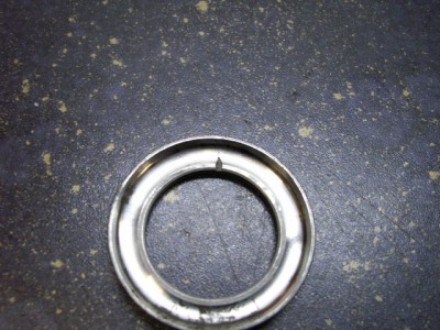

Ich hab mich mal an die Lenkkopflager (LKL) gemacht. Wie befürchtet ist das ein harter Brocken.
Das Ausbauen der Gabelbrücken ist erstmal einfach. Da war soviel verharztes Fett, dass keine Kugel rausgefallen ist. Um die Kugeln einzusammeln, habe ich einen Magnet genommen. No problemo.
Den Staubgummi am unteren Teil hab ich auch leicht entfernt.
Tja, und jetzt klopfe ich ordentlich an der unteren Lagerschale, dass mir die Finger summen. Es hat sich schon bewegt, aber es ist noch nicht ab. Da es jetzt nach 12 ist, muss ich abbrechen und die Klopperei auf morgen verschieben.

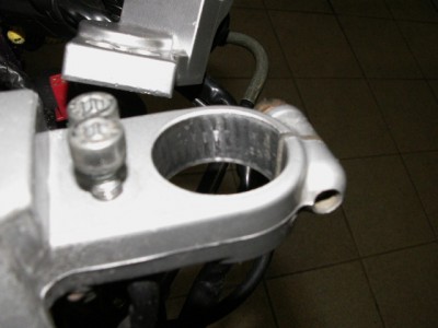

Ich hatte ja festgestellt, dass der linke Bock verbogen ist.
[attachment=3]

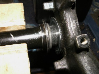

Da gehe ich mal von aus, dass die linke obere Rohreinspannung nicht fest war und der Holm munter gegen den Bock geschlagen hat.
Die folgenden Bilder lassen mich das vermuten:
Dazu die linke Seite, wo man ganz deutlich Auf-Ab-Schleifspuren erkennt:
Ich frag mich, ob ich gleich die Brücken auswechseln soll, also die von der Ersatzgabel nehmen. Das neue Problem ist dabei die nicht so einfach zu lösende Halterung des Zündschlosses. Scheint vernietet zu sein:
Aufbohren? Und dann? Drinnen sind wohl Gewinde.

ometa schrieb:Tja, und jetzt klopfe ich ordentlich an der unteren Lagerschale, dass mir die Finger summen. Es hat sich schon bewegt, aber es ist noch nicht ab. Da es jetzt nach 12 ist, muss ich abbrechen und die Klopperei auf morgen verschieben.
Hast es ja wirklich schon fast geschaft. Das musst du morgen nur noch mal streng ansehen. Pass nur auf, dass es sich dabei nicht schräg stellt und verklemmt.
ometa schrieb:Da gehe ich mal von aus, dass die linke obere Rohreinspannung nicht fest war und der Holm munter gegen den Bock geschlagen hat.
Sind am Standrohr und bei der unteren Klemmung ebenfalls Spuren zu sehen, welche das vermuten lassen?
ometa schrieb:Ich frag mich, ob ich gleich die Brücken auswechseln soll, also die von der Ersatzgabel nehmen. Das neue Problem ist dabei die nicht so einfach zu lösende Halterung des Zündschlosses. Scheint vernietet zu sein.
Wenn die anderen Gabelbrücken besser aussehen dann ist ein Wechsel sicherlich angebracht. Das Zündschloss ist mit zwei Abreissschrauben befestigt. Kannst du einfach anbohren und mit den Linksausdreher herausholen, oder den Schraubenkopf durch Bohren entfernen und wenn du das Schloss abnimmst dann sollte noch etwas Gewinde überstehen, so das der Rest der Schraube mit einer Zange entfernt werden kann.
Legst du Wert darauf, dass das Zündschloss und das damit verbundene Lenkerschloss nicht einfach entfernt werden kann, dann nimmst du bei der Montage auch wieder Abreissschrauben, ansonsten reichen auch Standardschrauben (sollte M6 sein). Bei mir hatte sich schon mal eine verabschiedet (sicherlich losvibriert), deshalb macht sich an dieser Stelle ein bisschen Schraubensicherung ganz gut.
#98
antibike schrieb:Sind am Standrohr und bei der unteren Klemmung ebenfalls Spuren zu sehen, welche das vermuten lassen?
Würde mich jetzt auch interessieren, müsste ja eigentlich so sein.
Die Brücke würde ich aber persönlich weiterverwenden, ist ja nur eine Klemmung und kein Lager.
Zudem: Wenn bei der oberen Brücke Bedenken bestehen - warum dann nicht auch bei der Unteren? Die Klemmung dort hat ja das selbe mitgemacht.
Eventuell mal kurz mit feinem Schleifpapier über die Schabstellen gehen, so fürs gute Gefühl. Wink

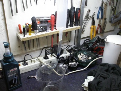

Meine Luftfeder-Absauganlage:
[attachment=7]

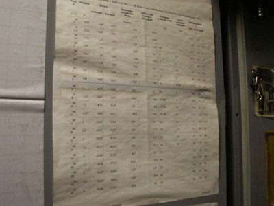

Böse Wikipedia-Tabelle - scheinbar falsche, oder zumindest irreführende Angaben:
[attachment=4]

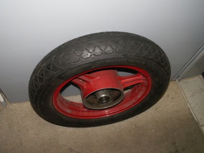

Alsdann wurden heute die nötigen Schrauben nach Rep.-Anleitung gelöst und das Hinterrad und die Kette ausgebaut.
Das Kettenrad und Ritzel sehen meiner Meinung noch ganz passabel aus. Ich bau dennoch mal den neuen Satz ein und lege das alte nach Reinigung auf Lager.
