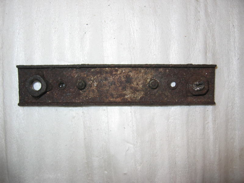

weiter ging es mit dem bisher gammeligsten Stück, welches ich finden konnte. Man sieht auch schön, dass da drin eine Schraube abgerissen ist (konnte ich mich noch dran erinnern, die Schraube war mit allem Caramba der Welt etc. nicht zu entfernen). Ich habe nochmals versucht, die Reste der Schraube raus zu bekommen, aber auch mit rohester Gewalt ist da nichts zu machen. Aber das Teil ist ohnehin viel zu vergammelt und schreit nach Ersatz. Es handelt sich um den "Mutterträger" der hinteren Fender-Befestigung:
[Bild: http://www.digital-brain-art.de/Bilder/G...inten1.JPG]

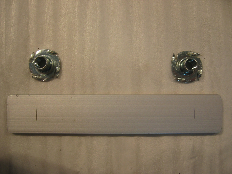

Der ist genietet und somit musste ich erst einmal die Nietenköpfe oben runterschleifen. Dann konnte ich ihn entfernen. Den Ersatz habe ich aus einem Stück Alublech (rostet nicht mehr) und 2 passenden Einschlagmuttern hergestellt:
[Bild: http://www.digital-brain-art.de/Bilder/G...inten2.JPG]
Nach dem Bohren der Löcher im richtigen Abstand (mit etwa 0,2 mm Untermaß), wurden die Einschlagmuttern eingepresst:

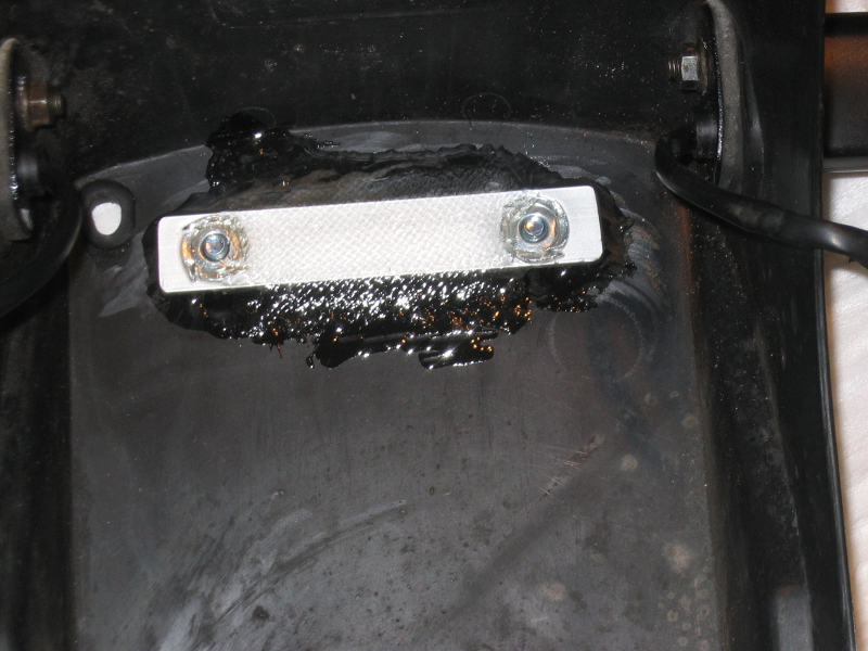

Das so erhaltene Teil wurde mit 2 passenden Schrauben in Position geschraubt
[Bild: http://www.digital-brain-art.de/Bilder/G...inten4.JPG]
und mit dem schon bekannten Luftfahrtharz und einer Lage Glasfasermatte eingeklebt (vorher die Flächen gut anrauen und säubern). Ich weiß, nicht sooo schön, aber funktionell, haltbar und später eh nicht mehr zu sehen:
[Bild: http://www.digital-brain-art.de/Bilder/G...inten5.JPG]
Somit ist der Fender wieder bereit zum Einbau ... und der Tag, an dem sich alles wieder zu einem Ganzen zusammenfügt ist wieder ein Schritt näher gerückt  . Hoffentlich schaffe ich es bis zum diesjährigen Wandertreffen, das sind nämlich nur 100 km von hier ...
