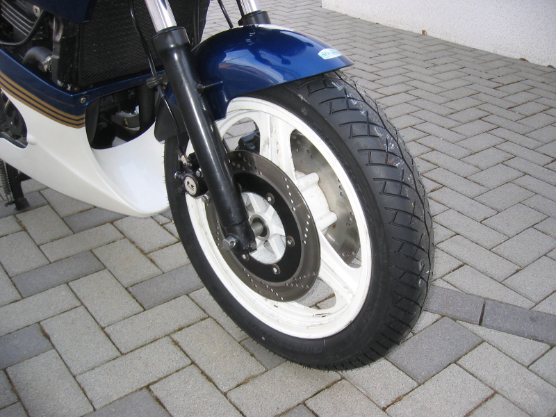

so, also, BT45 vorne:
[Bild: http://www.digital-brain-art.de/Bilder/GPZ/BT45F.JPG]

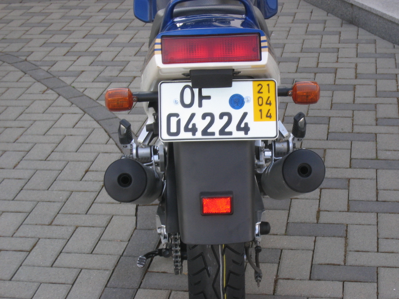

Kurzzeitkennzeichen:
[Bild: http://www.digital-brain-art.de/Bilder/GPZ/Kurzzeit.JPG]
