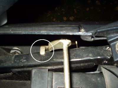

wenn du ein bisschen zeit hast und deine seitenteile nicht so strapazieren
magst, dann versuche den hebel von unten zu betätigen. wahrscheinlich
musst du dazu deine gepäckhalterung/gepäckhaken auf der rechten seite
vom motorrad abschrauben. dann solltest du dort mit einem langen
schraubendreher die weiߟ eingekreiste nase nach oben drücken können.
wenn du glück hast kannst du so etwas mehr druck ausüben und bekommst
den sattel runter. wenn nicht wirst du wohl doch das schloss erstmal irgendwie
beiseite schieben müssen. die seitenverkleidung bekommst du ohne entfernen
des sitzes beim d-model nicht ab.
