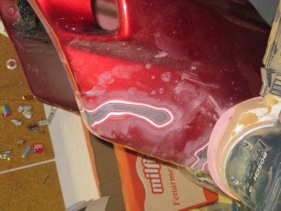

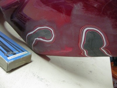

Habe mir erlaubt ein paar Bilder anzufügen. Ich finde, das sieht bei weitem besser aus als irgend ein GFK-gebatze!
Man kann sich auch die Spachtelmasse sparen, wenn man sauber arbeitet.
