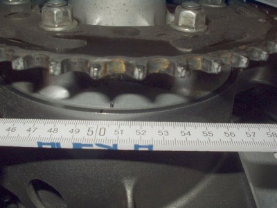

SFFox schrieb:Nur mal so eine blöde Frage... aber woran erkennt man einen kaputten Ruckdämpfer (auߟer er ist jetzt wirklich zerfetzt und irgendwo gerissen oder so)?
Ich finde die Frage gar nicht blöd.
Wenn das Radiale Spiel vom Kettenblattträger zu groß wird, dann ist das ein Anzeichen für
einen alternden Ruckdämpfer. Ich weiߟ leider nicht wie groß dieses Spiel im Neuzustand ist.
Nach meiner Logik ist dort allerdings jedes Spiel zu gross, weil sich durch dieses kurze
Freidrehen ohne Dämpfung viel mehr Energie aufbauen kann, als wenn der Dämpfer sofort
greift. Somit muss auch mehr Energie abgebaut werden, was sicherlich sehr vielen Teilen
nicht so gut bekommen wird.
Bei folgendem Bild ist anhand der Markierungen erkennbar wie weit sich der Träger ohne
Dämpfung hat drehen lassen. In diesem Fall ca. 5-6mm.[attachment=1]Auf folgendem Bild ist meine Gegenmaßnahme zu erkennen. Fahrradschlauch mit
doppelseitigem Klebeband fixiert, damit die Gummistücke beim Ausbau nicht jedes mal
heraus fallen.[attachment=0]
