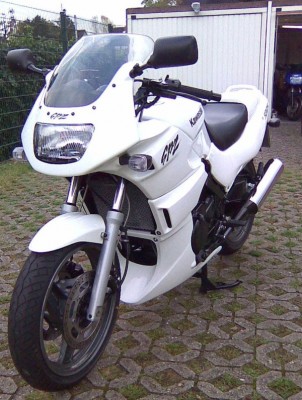

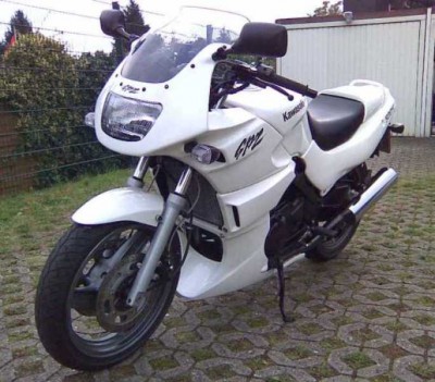

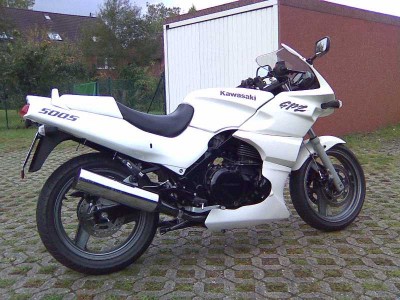

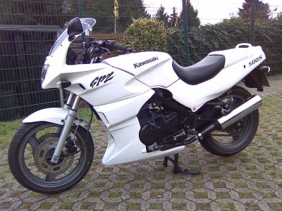

So und jetzt noch ein paar Bilder. Wie gesagt, der Originalzustand sollte weitestgehend erhalten bleiben, daher auch keine Miniblinker oder ähnliches. Lediglich weiße Blinkergläser wurden verbaut, die Madmix-Seitenteile zur Vollverkleidung und eine Sitzbankabdeckung für den Soziussitz. Die Teile lagen sowieso im kKeller und warteten auf ihren Einsatz und der Sitzbankbezug war hinten eh beschädigt
