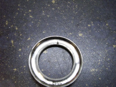

Hier eine alte Lagerschale im Bild. Keine Ahnung ob die gerissen verbaut war, oder beim Austreiben riss:
[attachment=9]
[attachment=8]

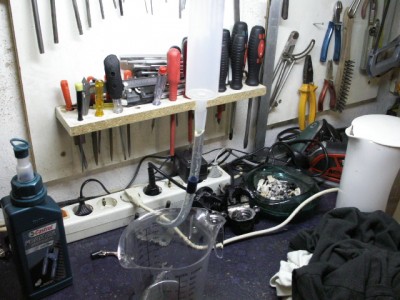

Meine Luftfeder-Absauganlage:
[attachment=7]

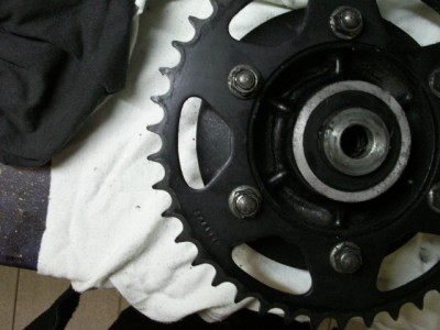

Alsdann wurden heute die nötigen Schrauben nach Rep.-Anleitung gelöst und das Hinterrad und die Kette ausgebaut.
Das Kettenrad und Ritzel sehen meiner Meinung noch ganz passabel aus. Ich bau dennoch mal den neuen Satz ein und lege das alte nach Reinigung auf Lager.
Federbein und das ganze innere Drumrum sehen sehr sauber aus, was mich etwas stutzig macht. Ausserdem sieht man so am Motorblock irgendwelche "Beschriftungen" mit weisser Farbe, wie man sie oft an Teilen bei Ebay sieht. Ich weiss nicht, was ich davon halten soll...
[attachment=3]
