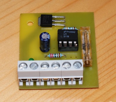

So, heute hab ich die Schaltung finalisiert. Der fehlender Widerstand am Ausgang des Komparators.. da war das Datenblatt nämlich leider etwas ungut formuliert.
Hier mal die ein Foto von der Finalen Version:
Die Platine ist fast gleich gross wie eine CF-Karte.... ist mir heute aufgefallen Wink
Und hier mal der endgültige Schaltplan:
Jetzt müsste ich es nur mehr kalibrieren und dann ists fertig. Bei welcher Temperatur solls denn nun schalten? Oder willst du das ganze selbst kalibrieren? Du bräuchtest dazu eigentlich nur ein Multimeter.... oder wenn du etwas Pfuschen willst, einfach einen Herd Wink
