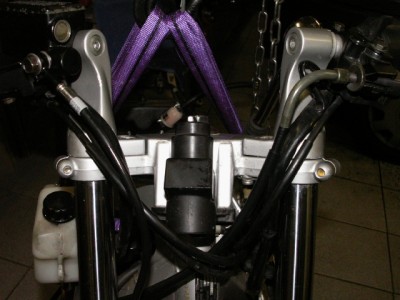

Rubino - hast Augen wie ein Mäusebussard Shocked
Der Spalt zwischen oberer Brücke und Bock verschwindet fast, wenn ich die Schrauben vom Bock lockere.
Eins von beiden muss krumm sein.
Die Standrohre habe ich mal an den Brücken gelöst, etwas nach unten gedreht und dann mit V-Bremse eingefedert. Danach wieder angezogen: aha! schon etwas besser!
Nun, es bringt alles nichts, es scheint nur noch eine Macke (der krumme Bock/die Brücke) mehr zu sein.
Vorderrad ausbauen kommt gar nicht so ungelegen - hatte nach dem Putzen nämlich den Felgenrandglitter vergessen Rolleyes
Da ich die Gasgriffarmatur nicht vom Stummel montieren brauche, spare ich schon mal wichtige Stunden Wink
Nun ran! Als erstes die neuen Lager in den Lenkkopf.
