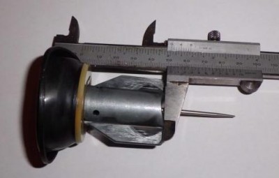

51,4mm ist nämlich leistungsunabhängig die Länge eines jeden originalen GPZ-500 Schiebers, von Oberkante Membranhaltering aus gemessen.
Hier als Beispiel die 27 PS-Version:
Und hier die 60 PS-Ausführung:
