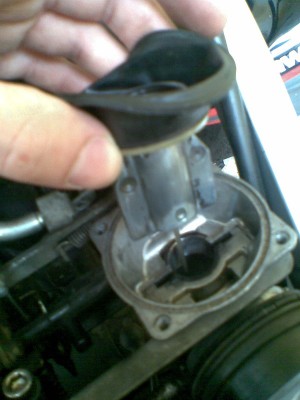

# Vergaserdeckel und Schieber nachgeschaut:
[attachment=3]
Bild darüber: richtig eingebaut? (die "Löcher" sind geschlossen, falls man es nicht erkennen kann)

# Die Vergasserdrosselklappen gehen komplett in die Horizontale. Mit dem Finger lassen sich die Vergaserschieber bis ganz nach oben drücken. Hier verstehe ich die Funktionsweise nicht. Von 2-Takt Moppeds kenne ich es, dass der Vergaserschieber über den Gaszug geöffnet wird - Hier öffnet man nur die Drosselklappen. Vielleicht ne blöde Frage, aber wie gehen die Vergaserschieber nach oben?
