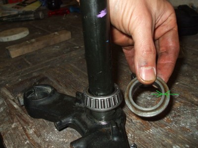

Jetzt muss der neue Konus da hin wo der Alte war. Dabei hilft uns der alte Konus, ein Stück (Buchen-)Hartholz und Klopfer. Der alte Konus dient dabei als Kraftüberträger. Das Holzstück dabei, wie oben den Schraubendreher immer nach jedem Schlag versetzen!
[attachment=3]
Der Konus hat zwei verschieden starke Wandungen. Bitte die dünne Seite verwenden, da die Kraft sonst auf den Lagerkäfig übertragen wird. Das gibt Dellen im neuen Lager!
[attachment=3]
