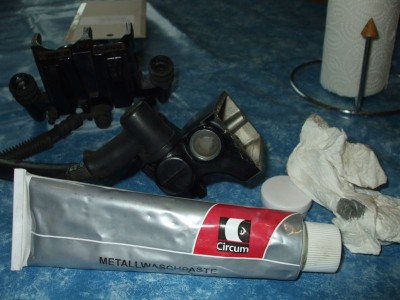

Dann die Kolben mit Spüli, Bürste, Hartholzschaber, Polierpaste, Chrompolitur, und einem Stück Leder auf einem Stück Holz in Schwung bringen. Das Lederholzding dient normalerweise zum feinen abziehen der Messer vom Räuber Hotzenplotz
Ergebnis:[attachment=6]
Dabei erkennt man oben noch feinen "Dreck". Ist kein Dreck, ist feiner Lochfraß
. Wir werden sehen ob das geht oder nicht. Es müsste eigentlich oberhalb der Dichtringe sitzen...

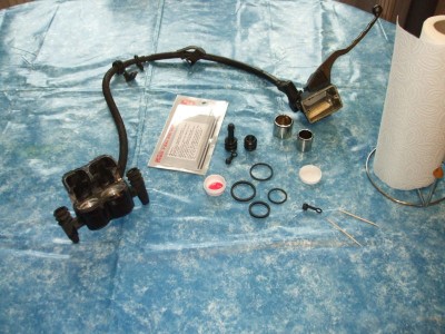

The final Moment, der Zusammenbau. Hier die üblichen Verdächtigen:[attachment=5]
Die kleine, weisse Dose enthält ein spezielles Bremsenfett, ich würde da jedenfalls nicht mit Butter oder so was ran gehen
. Wer sowas nicht hat, der bekommt es mit dem Repsatz für die Bremse, nicht jedoch mit dem Kolbensatz, obwohl da auch die Dichtungen erneuert werden. Hm
. Notfalls in einer Werkstatt fragen. Man braucht nicht viel davon. Ich meine mich auch dunkel daran zu erinnern, dass es sowas auch bei HG oder Louis gibt. Auf die Schnelle finde ich es auch nicht im Korrosionsschutzdepot.de. War mir aber sicher es da schon gefunden zu haben

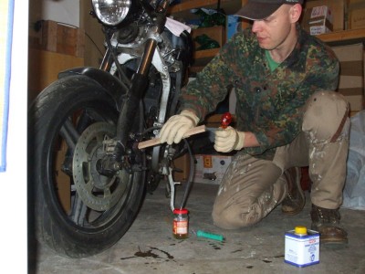

Dann ab in den Keller zu meinem mobilen "Bremsenentlüftungsstand". Draussen war es zu unwirtlich
Schlauch 6mm auf die Entlüftungsschraube, in ein Glas. Den Ausgleichsbehälter aufschrauben, Mit DOTter auffüllen und dann pumpen. Unten zu, oben ziehen, unten auf. Dann wieder von vorne: Unten zu, oben ziehen, unten auf. So lange bis das Zeuch unten raussabbert. Apropos sabbern: Dot ist kein Freund vom Lack. Also abdecken!Oben rechtzeitig nachfüllen, sons zieht es da wieder Luft. Und dann dauert es seeeeehr lange bis die wieder draussen ist.
Irgendwann kommt unten DOTter an, dann wird es spannend! Druck aufbauen, aufschrauben, beobachten. Leider zieht die Entlüftungsschraube bauartbedingt immer etwas Luft. Es ist also nicht 100% klar wann das System Luftfrei ist. Aber man kann die Luft minimieren: Abklopfen der Leitung und des Bremssattels. Sanft klopfen, mit Holz und Schraubendreher, dann gibt es keine Macken
. Kann man mit Mineralwasser und einem Glas vorher üben
