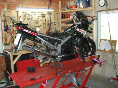

Also haben wir umdisponiert und schnell mal das Hinterrad rausgerissen:
Erstmal Rad raus. Ist zu empfehlen, denn dann schraubt es sich besser.[attachment=9]

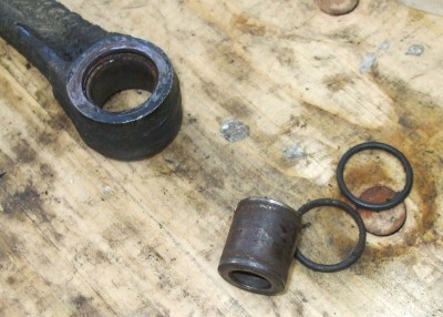

Wenn man das Zeug dann rausdrückt sieht es so aus:
[attachment=6]

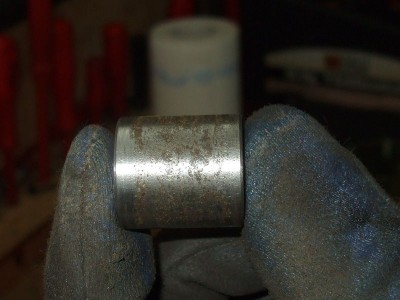

Ach, vielleicht wäre es jetzt an der Zeit zu sagen, dass diese Seite hier die bessere Seite war. Zum Beweis, die zweite Seite:
[attachment=4]
Und dieses Bild zeigt sehr schön wie 80.000km an gehärtetem Stahl nagen können. Das weiche Wasser bricht den Stein und nicht nur den... (immer schön selbstständig den kleinen Übergebe-Smiley einfügen, gelle!)

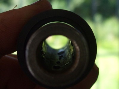

Wenn man das Ding dann rausmacht sieht man ein sogenanntes Gleitlager. Den Dreck habe ich zur besseren Ansicht mal etwas angekratzt:
Lustig wird es wenn man diesen Zapfen poliert -so gut es eben geht. Das gibt dann statt der saugenden Lagerpassung die allseits bekannte und nirgends gerne gesehene Wurfpassung:
Krass, gelle!?!
