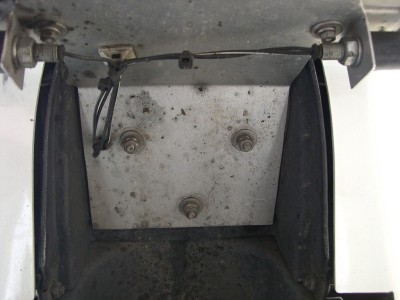

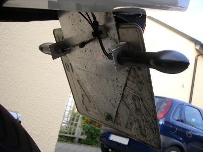

Ich muss zugeben, ich fahre seit Jahren mit meinem PrototypenV2.0 spazieren.
Eigentlich wollte ich den auch nochmal sauberer bauen.
Habe aus der Zeit noch ne Skizze gefunden und mal angefügt.
Auߟerdem Bilder vom V1.0.
Jo viele Kennzeichen halten, aber grad mit den Eigenbauhaltern treten da mehr Virbrationen auf die dazu führen das das Kennzeichen ausreist. Und das bestätigen dir sicher auch andere.
Ist nur ein gut gemeinter Tipp.
Wegen Kennzeichnbeleuchtung, das ist nicht richtig. Die LED-Rücklichter beleuchten auch das Kennzeichen, man muss hier nur die originale Kennzeichenleuchte weglassen. Wink
Nicht gegen dich die Kritik, aber darfst mir schon glauben was ich sage. Hab die GPZ ned erst seit gestern Whistle
