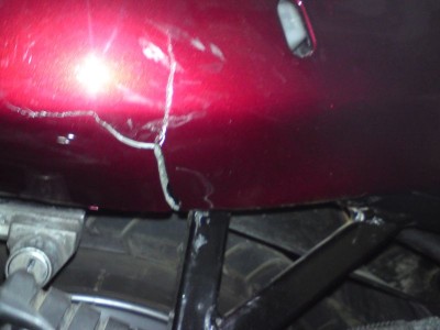

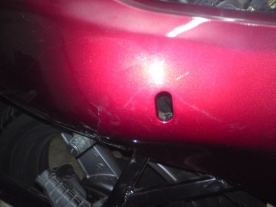

Hier die Unfallschäden:
Verkleidung hinten rechts...
[attachment=6]
[attachment=5]

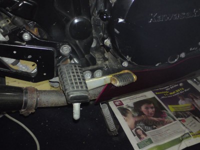

... und der Fußbremshebel.
[attachment=4]

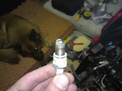

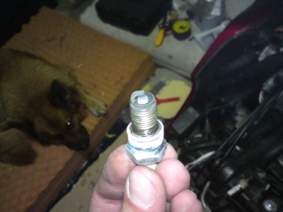

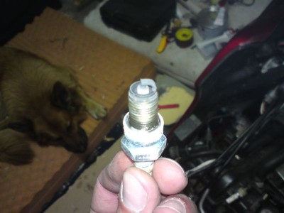

Und hier die Kerzen, 2mal linker Zylinder...
[attachment=3]
...und 2mal rechter Zylinder.

Dann der nächste Schritt, Sitzbank und Tank ab, Kerzen raus und mal in den Verbrennungsraum schaun, ob da was auffälliges ist = Sieht alles ok aus.
Kerzen haben vergleichbares Bild, Verbrennungsraum, soweit ersichtlich aus dem Kerzenloch, frei und beide Kolben stehen schätzungsweise in halber Stellung, also auf halber Höhe, etwa gleich.
[attachment=6]
[attachment=5]
[attachment=4]
[attachment=3]
