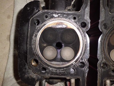

Kolben, Zylinder, Zylinderkopf, Nockenwellen in Top-Zustand., allerdings ist ein kleiner Abdruck des Kolbens des ersten Zylinders im Kopf zu sehen. Oha!
[attachment=3]
Irgendwie kommt der Kolben zu weit hoch, hier mal die beiden Pleuel.
