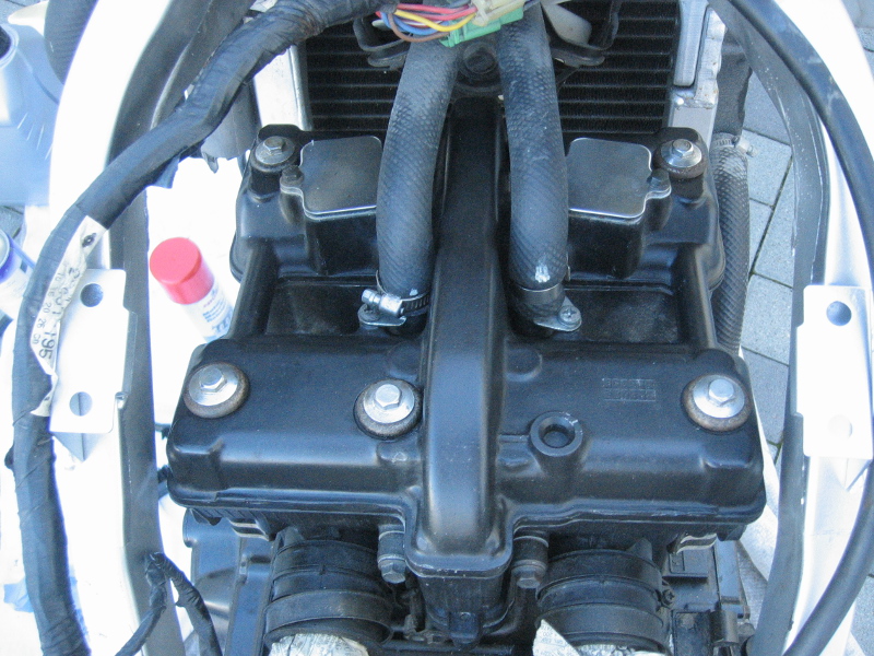

10. Ventildeckel schlieߟen
[Bild: http://www.digital-brain-art.de/Bilder/G...gebaut.JPG]
Der Ventildeckel und die beiden Wasserrohre wurde vorher natürlich gründlich gereinigt. Zum Einkleben der Halbmonde habe ich die empfohlene Dirko rot benutzt. Lieߟ sich gut verarbeiten und macht einen guten Eindruck.

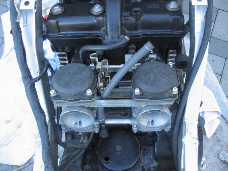

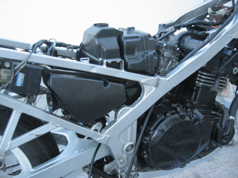

11. Vergaser und Luftfilterkasten einbauen
Also eigentlich sollte die Reihenfolge anders herum sein. Ich habe festgestellt, dass es einfacher ist, wenn man zuerst den Luftfilterkasten einbaut, diesen dann hochklappt, den Vergaser dransteckt und das Ganze dann in die Zylindergummitüllen reinpresst. Sorum ging es recht gut, auch wenn es etwas fummelig ist. Aber jetzt ist alles eingebaut und es wird langsam immer spannender.
