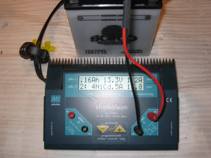

Ansonsten habe ich bereits am Freitag eine Batterie besorgt und zuerst einmal im Schongang voll geladen. Ich habe mich für ein "Günstig-Produkt" entschieden. Die kann bei guter Pflege trotzdem ein paar Saisons halten. Und mit der Pflege von Akkus kenne ich mich aus (und habe auch das nötige Equipment dafür).
[Bild: http://www.digital-brain-art.de/Bilder/GPZ/Batterie.JPG]
