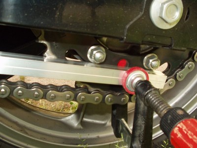

Ich möchte an dieser Stelle einfach meine heute getestete Variante vorstellen,
welche der Lösung mit einem Profi Laser CAT gleich kommt, aber um einiges billiger ist.
Zum Einsatz kommt ein Aluminiumprofil 15x15x450mm wo der laufende Meter ca. 5 Euro kostet.
Eine Seite wurde etwas modifiziert damit ein "ablesen" besser möglich ist.
Das Aluprofil wird einfach an das Kettenblatt angelegt und mit der Hand festgehalten, oder mit einer Schraubzwinge befestigt. Hierbei ist darauf zu achten, dass es plan am Kettenblatt anliegt.

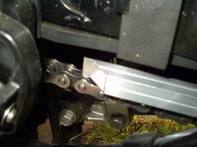

Auf der Anderen Seite wird nachgesehen ob sich das Aluprofil exakt über dem inneren Kettenglied befindet.
PS: Ich hatte mein Hinterrad zuvor ausgerichtet, in dem ich die Gewindeüberstände der Kettenspanner auf das gleiche Maß gebracht habe. Diese Ausrichtung hat sich durch das Nachmessen mit dem Alu-Profil als 100% richtig herausgestellt.
